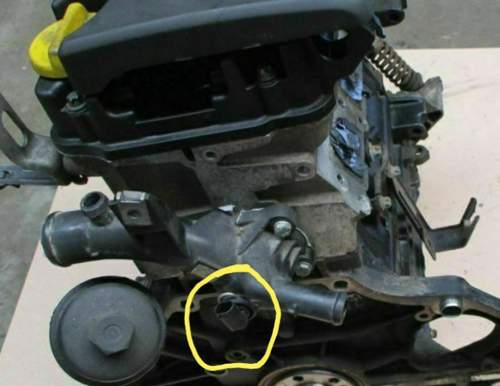

Du hast den falschen sensor getauscht. Der am Kühler ist nur für das Gebläse zuständig.
@Ascona133 schrieb am 28. Januar 2020 um 17:55:29 Uhr:
Welcher ist denn der richtige? Hab auch unter Temperatursensoren für den Opel diesen gefunden..
Kannst du mir auch gleich sagen, wo er sitzt?
Am Zylinderkopf rechts ,getriebeseitig.
Nähe Ölfilter.
Rechts ,wenn man vor dem Auto steht.
Wassertemperatursensor
@BlackyST170 schrieb am 28. Januar 2020 um 18:18:51 Uhr:
Nähe Ölfilter.
Danke nochmal für das Bild, das hätte ich auch evtl. als nächstes reingepackt. Kommt da der selbe Sensor rein wie in den Kühler? Hab tatsächlich noch 2 hier rum liegen die ich vorher bestellt hatte für den Kühler. Finde auch keine anderen Temperatursensoren außer die "Kühlmitteltemperatursensoren".
Der muss abgewinkelt sein und einen O-Ring haben.
Und wird mit Klammer fixiert.
Also nix Gewinde dran zum Reinschrauben.
Du kannst auch erstmal testen,ob's wirklich der Sensor ist.
Einfach einen 2.500 Ohm = 2,5 kOHM Widerstand 0,25 Watt in den abgezogenen Stecker stecken.
Das sind dann für das MSG 20° C Motortemperatur.
Dann Zündung an oder Motorstart.
Jetzt dürften keine 120 ° C angezeigt werden.
Werte laut Tabelle müssten bei Deiner Kiste ähnlich oder identisch sein.
Ntc corsa d
Ntc corsa d 2
Bosch-ntc-026-werte

1. Stecker gezogen (siehe Bild "stecker gezogen"😉 er zeigt -40° Grad an
2. Neuer Sensor rein + Stecker drauf (siehe Bild "neuer Sensor"😉 er zeigt 6° an
3. Startversuch: https://www.youtube.com/watch?v=ROrwZcAAdMk will nicht so wirklich
4. Fehler ausgelesen (siehe Bild "nach neuem Sensor einbau) - einmal Fehlercodes gelöscht
5. Startversuch numero 2: https://www.youtube.com/watch?v=nLN1MJNxtaE - mit ein wenig Gas kommt er, natürlich sehr ruckelig (wahrscheinlich viel Benzin & die ganze Zeit bei den Anlass-Versuchen kein Öldruck, daher trocken)
6. Nach ein paar Minuten, wieder alles ruhig - Probefahrt - siehe da normale ~60° Motortemperatur (siehe Bild "nach Probefahrt"😉
