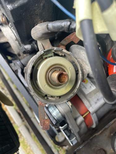

Also Kompression ist bei allen Kolben bei 9 Bar. Ich kenn mich leider null mit Ventilen aus. Verteiler ist ohne Unterbrecher. Zündzeitpunkt ist auf die Kugel Markierung eingestellt. Der Motor läuft auch im warmen ganz gut. Mein Problem ist eigentlich nur, dass er halt das Gas von alleine nicht hält oder nur ab 950 hält. Beschleunigen tut er auch relativ gut. Ausser, dass der Leerlauf im kalten auch etwas "rumzappelt"
Verteiler ohne Unterbrecher im E1 2,0S? Das dürfte nicht original sein. Was ist da verbaut? Original TSZ-H von einem späteren Baujahr? Können wir davon mal ein Bild sehen? Da würde mich nämlich interessieren, wie die angeschlossen wurde.

Moin, ich hab mal ein Bild vom Verteiler und von einer Zündkerze gemacht. Scheint als würde er auch wieder zu mager laufen. Also denkst du, dass er nicht auf allen vieren läuft? Also im Stand.
Bild #211530251
Bild #211530254
Bild #211530257
Nochmal die Verkabelung
Bild #211530290
Bild #211530293
Hmm, alles recht wild, aber wenn es geht...
Die Lima ist aber auch nicht original, oder? Was mich stutzig macht ist die Aussage, dass das Zuschalten von Verbrauchern zu einem Drehzahleinbruch führt. Ist ja in dem Maße auch nicht normal. Stimmt mit der Verkabelung der Lima alles? Nicht, dass die wie eine Bremse da im System hängt. Kannst ja mal den Keilriemen runternehmen und kurz nur mit Batterie laufen lassen, was dann passiert. Nur so ne verrückte Idee von mir.
