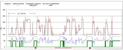

Original geschrieben von PK12345
.......... Ladedruck soll 2,3 bar ist 2,36 bar ................
....anbei die Ladedruckwerte lt. Opel, ich glaube, dass die 0,36 bar mehr keine große Rolle spielen.
........gibt es ein ventil über das der ladedruck abgelassen wird außer dem beipass im turbo??? ...........
Du hast einen VTG Turbolader, da wird kein Druck abgelassen und es gibt auch kein Bypass Ventil sondern mittels
V
ariabler
T
urbinen
G
eometrie der Ladedruck geregelt. Für die Regelung ist es unerlässlich, dass dein Unterdrucksystem 100%ig in Ordnung (dicht) ist.
Hier zur besseren Erklärung.
LG robert
