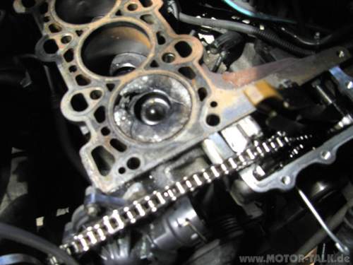

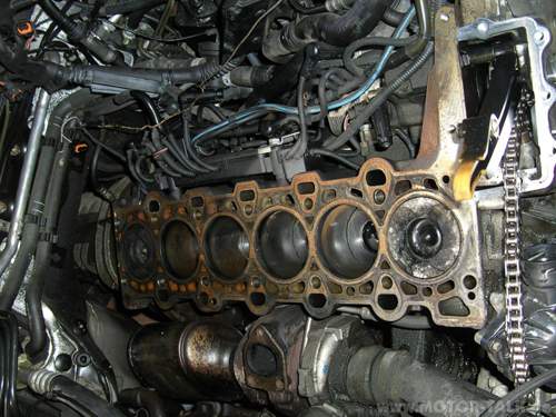

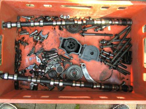

Da mir heute was dazwischen gekommen ist bin ich noch nicht dazu gekommen den Motor auszubauen jedoch habe ich mal den motor mit motorschaden zerlegt sodass man jetz auch den eigentlichen Schaden sehen kann. nun stellt sich mir die Frage ob sich eventuell eine Reparatur und generalüberholung des Motors lohnen könnte ?
Wäre schön mal eure Meinung dazu zu hören.
Ich werde morgen mal bilder des soweit zerlegten motors reinstellen und ihn vielleicht morgen fertig ausbauen.
MfG
Logi
Hier mal ein paar Bilder vom Motor mit Motorschaden (155 tkm gelaufen):
Motor-block
Nockenwelle-mit-schrauben
Zylinder-mit-defektem-kolben-2
