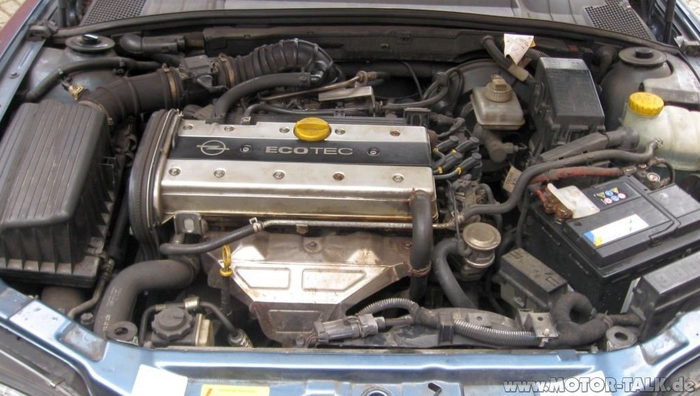

sicher,dass du einen x18xe1 hast bei bj97?
ein x18xe sieht so (ich denke du hast so einen)
http://data.motor-talk.de/.../motor-x18xe-7187822287817272532.jpg
der x18xe1 sieht so aus:
http://upload.wikimedia.org/wikipedia/commons/3/38/X18XE1.JPG
bei ersterem würde ich direkt einen ölabscheider nachrüsten

X18XE1 Bj 97 kann nicht sein.
1997 war X18XE...
Mal Leerlaufregler gründlich reinigen, Ölabscheider nachrüsten und die ganzen Steckerverbindungen reinigen.
