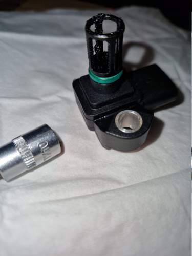

Habe das AGR ausgetauscht, der alte sah nicht mehr gut aus, aber konnte nicht sicher sagen, ob er defekt ist. (S. Bilder)
Die Fehlermeldung ging nicht weg. Hab den MAP Sensor dann ausgebaut, hatte diesen im Mai schon einmal ausgetauscht. Der sah wieder nicht gut aus, sehr schwarz und flüssig. (s. Bilder)
Habe den ebenfalls ausgetauscht, Fehler geht aber noch immer nicht weg. Seitdem wechsel das Map Sensor ist er 1x gekommen, habe ihn noch einmal gelöscht, aber denke, kommt wieder.
Was kann es noch alles sein?
Ladeluftschlauch, LMM, Map Sensor zweimal und AGR Ventil wurden dieses Jahr erneuert.
Was mir noch aufgefallen ist, es hat rund ein Halber Liter Öl gefehlt, Ölwechsel wurde im April gemacht.

MAP 1

AGR Kühler ausbauen und prüfen ob der zu sitzt.
Also der Fehler ist jetzt behoben.
Der AGR Kühler war es nicht.
Es waren Ablagerungen in dem Ansaugkrümmer/Ansaugbrücke.
Hab den ausgebaut und bei einer Firma zur Reinigung abgegeben.
Ein und Ausbau habe ich aber 10 Stunden benötigt, ein regelmäßiger Schrauber braucht wohl nicht so lange
