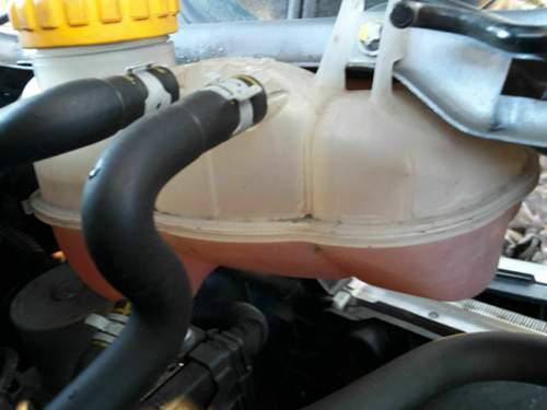

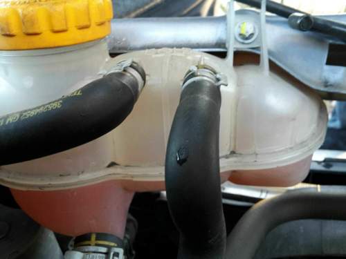

So Heizung geht wieder. Ich habe folgendes gemacht ich habe den Ausgleichsbehälter einfach bis obenhin voll gefüllt.
Dann das Auto gestartet ein wenig warmlaufen lassen (Deckel ) aufgelassen wichtig!!!!!!!!!!!!!!!!! Dann die Drehzahl schrittweise erhöht bis 3000 u min und siehe da kamen jede Menge Luftblasen aus dem System. Der Behälter scheint drei Kammern zu haben da die Mittlere jetzt voll steht funktioniert jetzt auch die Heizung.(Da wo die zwei kleinen Schläuche dran sind)

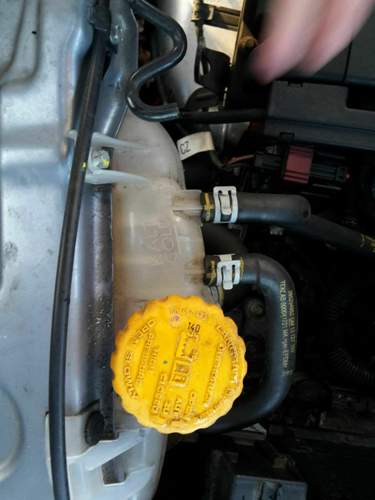

So, haben bei meinem Kollegen der einen 1,6er mit funktionierender Heizung. Sieht aus "wie immer", die mittlere Kammer ist "leer"

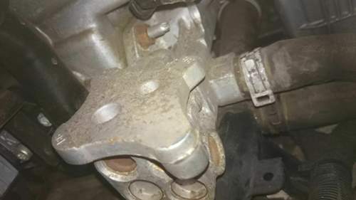

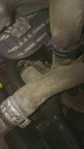

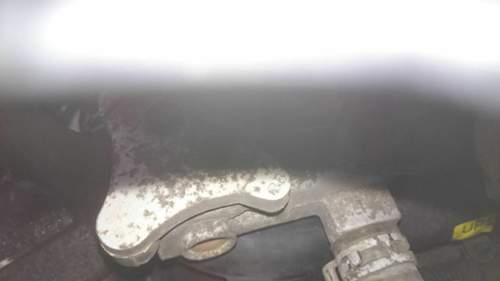

Hallo, könntest du bitte Bilder davon machen? Das wäre super.

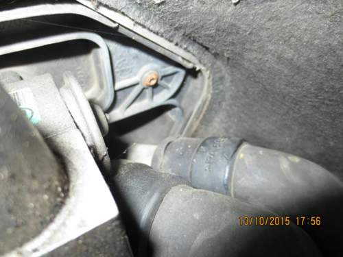

Bei mir siehts so aus, mit den Heizschläuchen zum WT. Das ist fast gar nicht dranzukommen (Habe ne Gasanlage drin, 1,8er Motor)
Und so sollen die Metallrohre aussehen
Img-2253
Stutzen
Am Motor sollte man dran kommen. Wird zwar etwas eng zu gehen braucht halt die Zange für die Schellen.
Hier paar Bilder.
Dsc-0247
Dsc-0248
Dsc-0249
