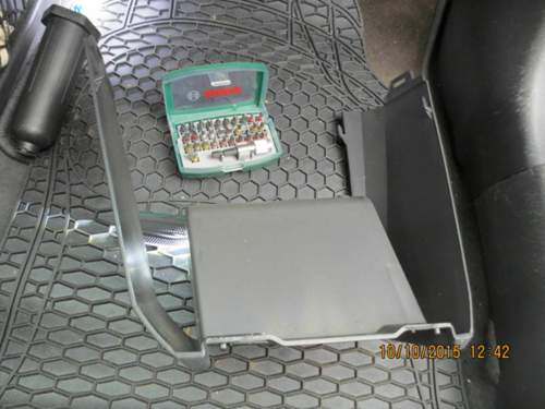

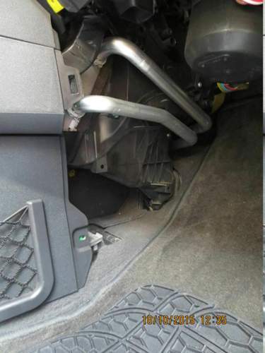

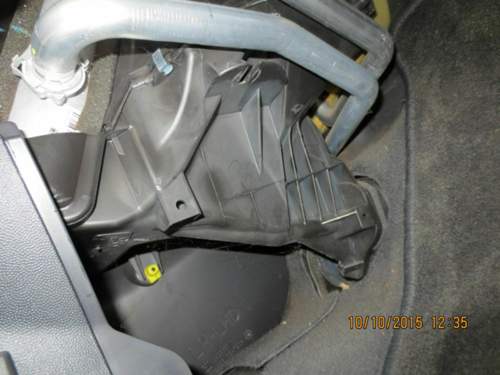

Ist eine Manuelle Heizung mit Klimaanlage habe auch schon das Handschuh Fach ausgebaut dabei habe ich festgestellt das das untere Heizungsrohr heiß wird und das obere wird nur lau warm. Drehe ich die Heizung auf kalt werden alle beide Rohre heiß Heizung auf warm obere lau warm. Hat sich durch den Wasserwechsel nun der Wärmetauscher zugesetzt? Weil vorher ging sie Problemlos. Nach 10 Jahren war das unsere erste Große Reparatur am Auto. Baujahr 1995 km Stand 120000km.

So Heizung geht wieder. Ich habe folgendes gemacht ich habe den Ausgleichsbehälter einfach bis obenhin voll gefüllt.
Dann das Auto gestartet ein wenig warmlaufen lassen (Deckel ) aufgelassen wichtig!!!!!!!!!!!!!!!!! Dann die Drehzahl schrittweise erhöht bis 3000 u min und siehe da kamen jede Menge Luftblasen aus dem System. Der Behälter scheint drei Kammern zu haben da die Mittlere jetzt voll steht funktioniert jetzt auch die Heizung.(Da wo die zwei kleinen Schläuche dran sind)

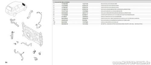

Ist es richtig das im Betrieb der fahrerseitige Schlauch Wasser in den Behälter pumpt?
Ziehe ich den Beifahrerseite Schlauch vom Behälter ab und halte ihn nach unten dann läuft kein Wasser heraus. Das müsste der Schlauch AUSGLEICHBEHAELTER AN DROSSELKLAPPENSTUTZEN sein.
Vielleicht eine blöde Frage, wenn ich die beiden Schläuche kurzschließe und die am Ausgleichsbehälter blind lege, könnte sowas funktionieren?

Das würde ich nicht machen da der Hersteller sich da schon was dabei gedacht hat.
Dann lieber warten bis er sich abgekühlt hat und den Spaß wiederholen bis der Stand gleich bleibt dann lieber wieder etwas Wasser abziehen bis zu Markierung.
