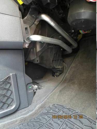

Ist eine Manuelle Heizung mit Klimaanlage habe auch schon das Handschuh Fach ausgebaut dabei habe ich festgestellt das das untere Heizungsrohr heiß wird und das obere wird nur lau warm. Drehe ich die Heizung auf kalt werden alle beide Rohre heiß Heizung auf warm obere lau warm. Hat sich durch den Wasserwechsel nun der Wärmetauscher zugesetzt? Weil vorher ging sie Problemlos. Nach 10 Jahren war das unsere erste Große Reparatur am Auto. Baujahr 1995 km Stand 120000km.

Werden die Rohre im Innenraum auch heiß?
Handschuhfach ausbauen Probe Fahrt machen Rohre anfassen. Achtung Heiß wenn alles so funktioniert wie es soll.

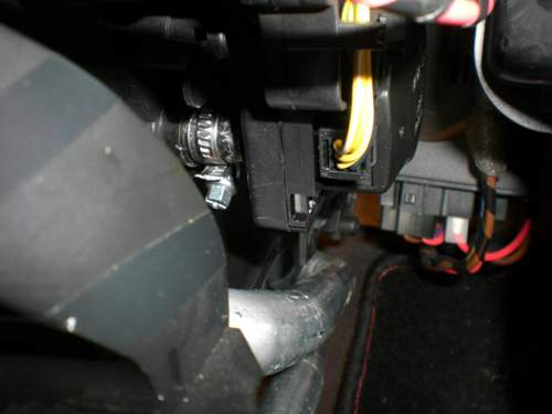

Es ist das Gewinde für die Lüfterklappe Warm/ Kalt . abgenutzt. Es ist ein billiges Plastikritzel und das Problem kannst Du mit 3,00 Euro lösen. Einfach eine Schelle rum. Ist auch hinter dem Handschuhfach, Den Tipp hab ich auch aus dem Forum mir rausgesucht vor ca.5 Jahren. Ich habe einen 2003 er 16V mit Klimaautomatik. Ich dachte schon nur ich habe den Fehler. Der Tipp war für mich Gold wert. habe damals auch fast alles zerlegt. Bitte Bau nichts mehr raus. nur ! Schau mit der Taschenlampe hinter dem Handschuhfach nach. Ich versuche Bilder reinzustellen wo die Schelle rum muss. Wo bist Du? welche Stadt?

Bilder wären toll, von der Heizungswelle.
Meine hat keine Klimatronic, also nicht die abgedrehte Plastikwelle.
ich habe ein Bild reingesetzt wo die schelle schon drinn ist. also Handschuhfach raus und Taschenlampe zum gucken. man muss nur den Motor in die richtige position bringen und dann die Schelle rum. Zündung an und auf kalt stellen damit die Welle in die Richtung steht. einfach etwas Logisch sein in dem Fall, aber das ist es!

Hallo, sieht bei mir ganz anders aus.
Wenn ich die Drehregler bewege dann bewegt sich am Heizungskasten ein Dreharm.
Img-2228-large
