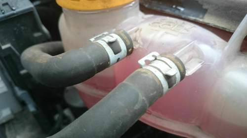

So Heizung geht wieder. Ich habe folgendes gemacht ich habe den Ausgleichsbehälter einfach bis obenhin voll gefüllt.
Dann das Auto gestartet ein wenig warmlaufen lassen (Deckel ) aufgelassen wichtig!!!!!!!!!!!!!!!!! Dann die Drehzahl schrittweise erhöht bis 3000 u min und siehe da kamen jede Menge Luftblasen aus dem System. Der Behälter scheint drei Kammern zu haben da die Mittlere jetzt voll steht funktioniert jetzt auch die Heizung.(Da wo die zwei kleinen Schläuche dran sind)

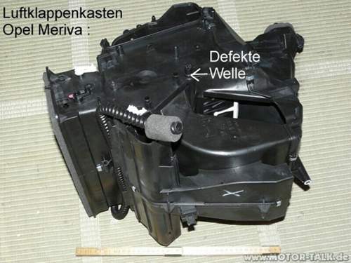

Hallo, der Umlenkhebel bewegt sIch, aber bewegt er die Achse die drin sitzt? Das kann man mit Taschenlampe sehr schlecht sehen. Oder ist der Hebel direkt die Klappe ?
Ich stell noch ein paar Bilder rein von früher, die ich auch aus dem Forum habe. Der ausgebaute Kasten. VielleIcht hilft das. der Dank geht an meinen Retter.
1-luftklappenkasten-p1050515-s-35979
2-luftklappenkasten-p1050507-s-54988

Nur lauwarme Luft, Zuleitung zum Wärmetauscher wird zügig sehr warm, Rücklauf ist fast kalt, Motortemperatur steigt bis auf knapp vor 90 Grad, Thermostat schaltet wohl, von außen kann man sehen, das sich die Welle so knapp 3/4 einer Umdrehung dreht und dann wird die Luft auch kalt, Schlauchschelle um die Welle bringt keine Besserung.

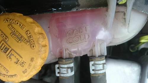

Hallo. Ich hatte auch ein ähnliches Problem. Bei mir wurde die Heizung allerdings nur während der Fahrt richtig warm. Zum einen hatte ich kein Kühlmittel mehr im Behälter, habe ein Leck im Motorraum, aber keine Ahnung wie das Bauteil heisst. Ich verstehe allerdings nicht warum keine Kontrolleuchte angeht.
Kann mir vllt jemand sagen was dieses Teil ist ... ich poste mal ein Bild davon.
Da ist ... wie auch immer ... ein Stück abgebrochen und da läuft immer Kühlmittel aus. Hab schon diverse Sachen probiert das wieder dicht zu bekommen, muss aber wohl getauscht werden. Allerdings wüsste ich nicht wie man da überall ran kommt ohne den Motor auszubauen 🙁
