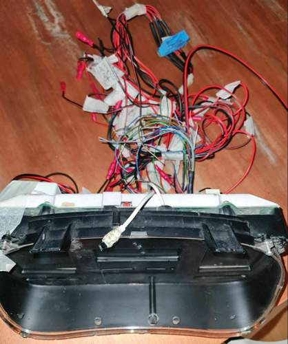

dies wird ein kleiner umbaubericht
wie ich versuche einen opel Digital Tacho in einen polo zu bauen

Ich warte auf meine Stecker(für drei Kabel)
Endlich ist der Stecker da
Jetzt kann ich weitermachen
Es istbgeschafft
Das schwierigste ist geschafft die Geschwindigkeitsanzeige läuft

Heute habe ich mal ein paar Kabel in den Innenraum gezogen für den Tacho
Ich denke mal die Tage kommt eine Probefahrt mit folgender Verkabelung und Tacho auf dem amaturenbrett der beifahrerseite
Leider ist viel dazwischen gekommen
Die Verkabelung muss ich auch einmal neu machen
Da einige Anzeigen einen Wackelkontakt haben
Aber da ich auch noch andere Sachen am auto mache muss der tacho etwas warten
Ein wenig Kabelbaum basteln, für den LCD Tacho
Musste den Stecker nochmal neu machen
Jetzt alles mit steckverbindungen
Es geht weiter öl und Stromanzeige funktionieren.
Drehzahl und Geschwindigkeit auch.
Tank und Wassertemperatur noch nicht.
Gleich werde ich noch die warnlampen (blinker bremse Abs usw )anschließen.
Hoffentlich fertig verkabelt. Morgen wird getestet
Es sind jetzt auch alle warnlampen (Abs,Airbag,Bremse usw)angeschlossen
Tank geht immer noch nicht
Ich weiß aber warum
Der tacho hat irgendwo einen Wackelkontakt.
Ich habe versucht diesen zu finden
Aber keinen Erfolg gehabt
Jetzt suche ich einen bezahlbaren kadett gsi tacho und dann geht es weiter
