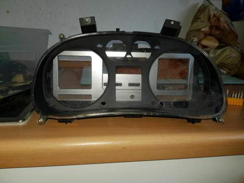

dies wird ein kleiner umbaubericht
wie ich versuche einen opel Digital Tacho in einen polo zu bauen

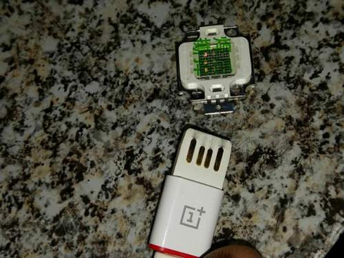

Da mein erster Versuch mit normalen 5mm RGB LEDs nicht funktioniert hat
Habe ich dann endlich heute das richtige für den Umbau gefunden
Die LEDs haben 10 Watt (Mal schauen :-) )
Und es kommen pro Seite 3 Stück rein
Auf die Rückseite kommt ein Aluminium kühler und dann Mal schauen
Die neuen RGB LEDs (10watt)

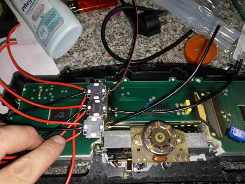

Mit den GSI Tacho geht es auch Mal ein wenig weiter

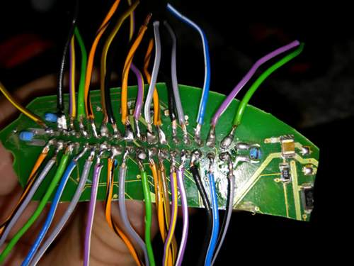

Auf dem ersten Bild ist mein Adapter auf den original Polo Stecker ,damit ich nichts abschneiden muss.
Dann sieht man die drei RGB LEDs.

Meine lötkünste sind nicht die besten ich weiß
+2
Fuer den Schaltkreis haette sich eine solche Lochplatine hervorragend geeignet:
https://www.futurlec.com/Pictures/STPBRD2.jpg
Habe ich letzte Woche zum ersten Mal benutzt (bin auch nicht so der Loetkolben-Guru). Damit sieht das hinterher dennoch verdammt ordentlich aus.

Also der Tacho ist soweit fertig nur mit der Beleuchtung komme ich nicht richtig weiter
Die guten RGB LEDs werden leider zu heiß
Soweit funktioniert alles

Wie hast du das Problem mit der Hitze gelöst?
Andre LEDs
Ich habe jetzt smd LEDs verwendet
Und einen kontoler für Led Strips
