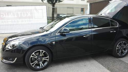

ausgeräumt ist er und tschüß 😛😛😛
morgen geht er retour zum foh - für immer 😁
nach 11 monaten ist noch immer keine lösung in sicht 😠
gott sei dank bim ich auf den kulanzdeal vom foh eingegangen🙄
viel glück den anderen die die gleichen bzw so ähnliche probleme haben !
reini
Letztes-foto-vom-insignia-modell-2014-5
