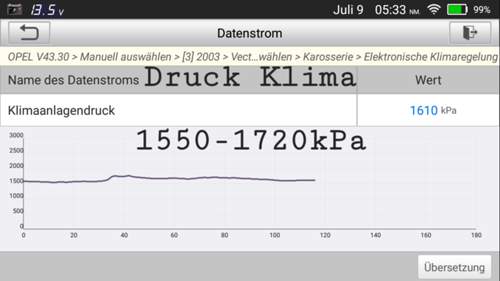

@rosi03677 Wenn es Dir nicht zu viel Arbeit macht gerne. Laut einem Werkstatthandbuch aus dem Netz müsste der Druck bei den aktuellen Temperaturen (26°C) zwischen 14 bar und 20 bar liegen. Geregelt oder nicht sollte da mehr oder weniger egal sein. Wie schon gesagt bei mir war er niedriger. Bin gespannt auf Montag. Ölbefüllung sollte bei mir auch passen.

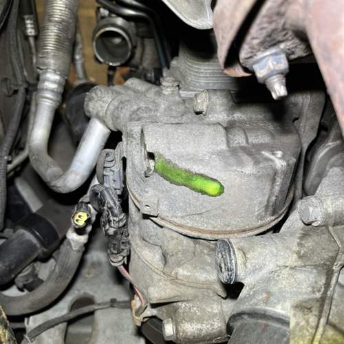

@veed Da wäre es interessant zu wissen, welcher Kompressor verbaut ist und was die Ist-Werte der Anlage sagen. Kühlt er gar nicht mehr oder ist es wie bei mir, das er nur bei ausreichend Fahrtwind kühlt?

Der Kompressor auf den Bild ist derselbe wie bei mir. Aber wie gesagt, ich hab kein Regelventil bekommen, höchstens über China und den Dingern traue ich nicht. Ich gehe sehr davon aus, dass ich ab kommendem auch wieder kühler Luft haben werde. 🙂
@rosi03677 Interessant wären die Drücke vor den Wechsel gewesen. Hast Du die auch?
Nein, Rufus
Laut Aussage so 1100 kPa ,Klima hatte 580 Gramm.

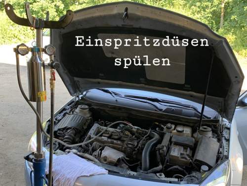

Habe da nur noch ein Bild -Einspritzdüsen reinigen

Druck 1550-1720kPa
Ausblastemperatur laut Fahrzeuggeber bei 20 Grad Innentemperatur und 33 Grad Aussentemperatur im Stand,
9-10 Grad
Bei LOW ging es noch 2 Grad runter.
MfG

@rosi03677 War wie bei mir. Dann wird es mir dem neuen Kompressor wohl wieder gehen.
Sind die Einspritzdüsen verkokt? Ich meine, dass ist derselbe Motor wie bei mir.
Deine Drücke sind ja auch im Sollbereich.
Der 1, 6er Sidi hatte manchmal geruckelt.
Erst die Ventile gereinigt und
danach die Injektoren (bei Direkteinspritzung heißt es so)
gespült, mit Injektorreinigrr + extra KS Filter .
Danach soll wohl das gelegentliche Ruckeln weg gewesen sein.

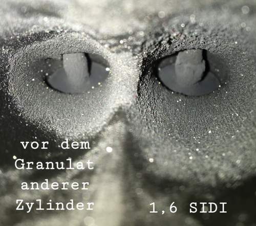

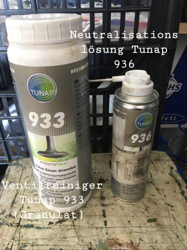

Diesen Ventilreiniger kenne ich noch von früher, würde zentral ins Saugrohr gesprüht bei laufendem Motor.
Rufus,
das ist ein Granulat was da mit Druckluft und Pistole in den Zylinder
eingeleitet wird,wenn die Einlaßventile dort geschlossen sind.
Ansaugkrümmer ist da entfernt.
Dann gab es wohl noch einen Staubsauger, der die Fremdteile
wieder rausgesaugt hat.
https://eshop.tunap.de/.../#
Moin Rosi,
das klingt schon interessant, aber ich finde den Aufwand dafür recht hoch. Zudem müsste ich noch dafür das Werkzeug kaufen.
So, kurzes Feedback. Anlage wurde auf Dichtigkeit geprüft und wieder befüllt. Jetzt arbeitet sie wieder, Druck HD lag jetzt bei ca. 17-18 bar.
