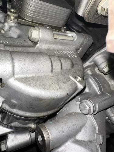

Hallo zusammen nochmals der neue hier :-)
Ich habe immer noch selbes Problem
Mit meiner Klima, nun wurde die Anlage neu befühlt, jedoch Ausgangs Temperaturen nur 21 grad. Nun wollte ich einen neuen Kompressor kaufen jedoch habe ich keine Ahnung welchen. Auf meinem jetzigen kompressor ist kein Kleber zu finden wer der Hersteller ist/oder war.
Kann mir eventuell jemand helfen?
Danke

Nach dem Bild kann man hier leider nicht gehen. Wie viele Stecker sind am Kompressor?
Es sind 2 stecker
Dann ist es derselbe. Die Version von Delphi hat nur einen, da dieser keine Magnetkupplung hat. Der läuft immer mit.
Sanden PCX16.
Der Aufkleber ist sicher, wie bei mir, zum Motor hin geklebt. 😉
Herzlichen dank du bist genial
