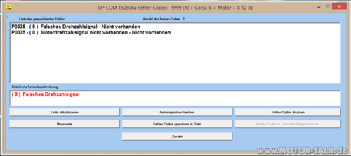

Mein Opel hat seit heute komische Fahreigenschaften.
Einmal wenn ich so gemütlich so meine 140-160 fahre dann ist es bei rund 200km vorgekommen, dass er kurz 1 Sekunde geruckelt hat (wie als wäre halt ein Windstoß gewesen) aber nichts weiter dabei gedacht, er fuhr ja weiter und auch keine Lampe ging an (Luftmassenmesser wäre ja mit Lampe und dieser ist auch erst 1 jahr alt)
Dann ist es mir passiert, sobald ich auskupple auf der Autobahn, geht er direkt aus und geht auch mit dem starten nicht mehr an. beim rollen auf der Autobahn geht er aber an und konnte auch direkt weiter fahren.
dann habe ich weiter probiert bei meiner nach hause fahrt (bin ich froh dennoch zu hause angekommen zu sein)
Bei der Motorbremse geht er aus (alle Lampen in Tacho an) bei ca. 1200-1300 u/min. mit dem Anlasser bekomm ich ihn dann auch nicht mehr gestartet.
Ich muss dann kurz ca. 5min warten. dabei habe ich auch den Stecker vom Zündmodul gezogen und wieder drauf gesteckt (wusste nicht, was ich machen soll) und dann startete er wieder und kann ganz normal weiter fahren. in der Stadt machte er dann auch keine Probleme, als wenn nie etwas gewesen wäre.
Auf der Autobahn aber dann wieder das selbe.
Woran könnte das liegen? Irgendwas setzt ab 1200 Umdrehungen aus und vielleicht auch temperaturabhängig. Wobei die Temperatur im Tacho normal ist. er läuft nicht heiß oder ähnliches.
Ich brächte ihn zurzeit doch etwas mehr als sonst, ist gerade (wie meist) ein ungünstiger Zeitpunkt.
Luftmassenmesser ist noch nicht alt, damals auch Ventildeckel komplett gereinigt und auch die Drosselklappe.

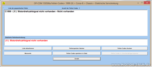

Fehlerspeicher habe ich ausgelesen und folgendes nur erhalten (siehe Bilder). Mir hilft das selber nicht wirklich weiter, da der Drehzahlmesser normal läuft, keine Ahnung was der da hat.

Kurbelwellensensor?
Ich denke auch, KWS.

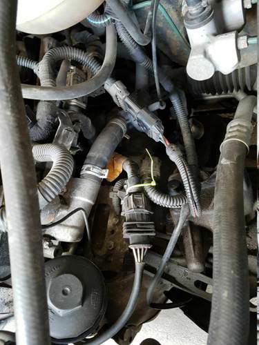

Hatte den metzger kurz drin und bin hier um Halle die Autobahn gefahren. bei der fahrt fand ich ein anderes komisches verhalten: habe ich abgetourt auf ca. 140 und wollte wieder gas geben, hat er gefühlt etwas rum gestockt. Hören konnt ich aufgrund des Fahrtwindes leider nichts. Flog aber deswegen gleich wieder raus. Am selben Tag kam auch der günstige halt von ATP (dort kann man ja jederzeit zum glück kostenlos zurücksenden) aber mit diesem lief er jetzt erstmal ohne Probleme.

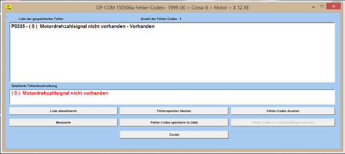

so.
hatte heute mal wieder die große fahrt, die ich derzeit öfters habe Halle - Braunschweig.
Da hat er einmal kurz ein Gasloch gehabt. Aber ansonsten lief er ohne Probleme. Er ging auch nach längerer Fahrt nicht aus.
Dennoch ist nun wieder ein Fehler im Fehlerspeicher.
Ich will jetzt nicht ausschließen, das der von ATP daran schuld sein könnte.
Aber der Nockenwellensensor heißt auf der Verpackung richtig "Drehzahlsensor" und das ist ja wie mein Fehler. (wobei beide Sensoren die Drehzahl messen)
Ich würde nun diesen also auch mal tauschen. oder was sagt ihr?
Bei NWS-Problemen kommt Fehlercode P0340.
P0335 ist eindeutig KWS.

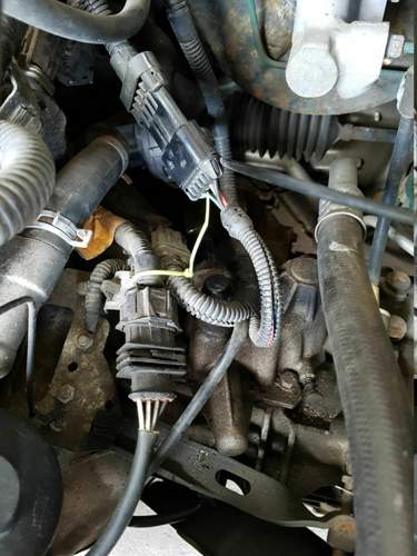

hoffenlich macht er da keine probleme mehr, möchte nicht gerade den Kabelbaum neu ziehen.
Ich schau mal, ob nicht am kabel auch was ist.
Tu das.
Und vielleicht auch mal gucken ob die Geberscheibe des KWS richtig und vor allem fest sitzt. Da kann auch die Nut abscheren und dann verdreht sie sich.

Nach dem P0335 kannst du lange suchen!
Der kommt immer beim einschalten der Zündung und wird nach dem starten, wenn kein Fehler vorliegt, automatisch vom System gelöscht!
Also mein x10xe nicht mehr seitdem mein kws neu ist.
Das dachte ich auch ne ganze Zeit, aber ich schätze mal eher dass der sich angekündigt hat.
