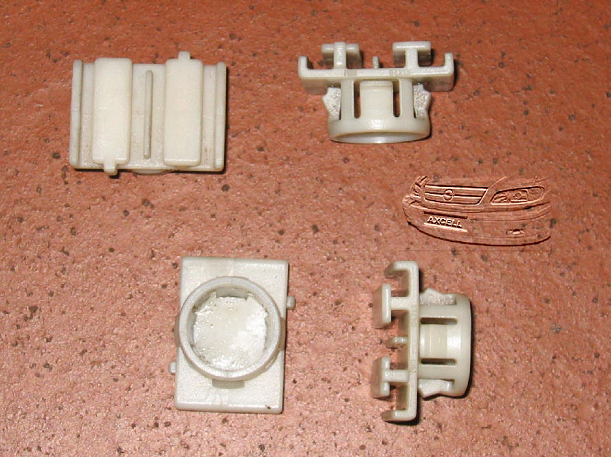

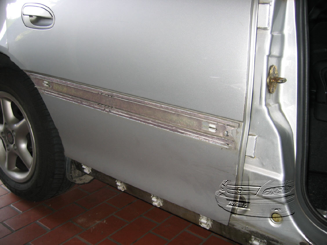

So, mach mal weiter mit den Seitenleisten an der Tür. 😉
Wie sind die nun befestigt? war häufig zu lesen. Lüfte mal das Geheimnis.
Die Leisten an der Vorder- und Hintertür sind oben und unten über die ganze Länge mit doppeltem Klebeband verklebt und weiter mit 2 Rastclipsen gesteckt.
Hier ein Foto.
Sind eigentlich ganz einfach abzuziehen, allerdings nicht zerstörungsfrei. Ne Zange ist ganz hilfreich.
Die Clipse kann man aber nicht von hinten lösen, wie vielfach zu lesen ist. Dort hinter den Clipsen ist nämlich das Blech, wo die Verstärkungsrohre montiert sind. Das erspart euch dann wenigstens die Demontage der Türverkleidung und der Wasserabweisfolie.
Die Clipse lassen sich stecken und ganz einfach wieder abziehen, da die Rastzungen zweiseitig abgeschrägt sind.
Konnte auf der ganzen Seite keinen Rost entdecken. 🙂
Vom unfallbedingten Knick mal abgesehen.
