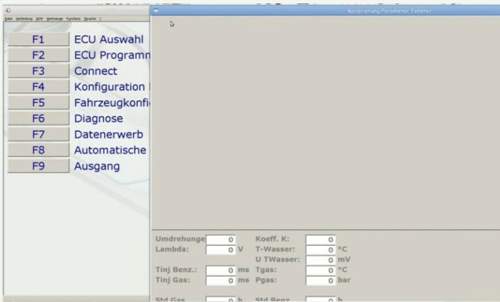

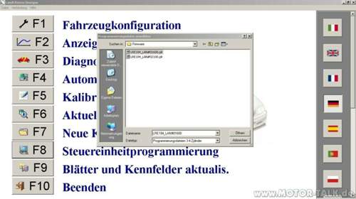

Na wenn nach dem Reset die Anlage kurzzeitig besser läuft, kann das Gaskennfeld nicht stimmen. Der 12XEP hat die Omegas mit 1600er Firmware. Der FOH kann da leider nichts regulieren. Am besten einen Landi Profi aufsuchen. Der soll die Firmware 01600.plr neu in Steuergerät laden und kann dir dann alles optimal einstellen.
Lr1
Lr2

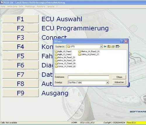

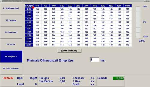

Gasfest ist ok. Bei der Irmscher Omegas Plus war nur die von Irmscher heraus gebene Diagnosesoftware blockiert, aber alle Einstellungen sichtbar. Mit der freien Blue ist ein Feinabgleich möglich.
Bei der jetzigen Omegas Plus von GM ist das Steuergerät gesperrt und mit der speziellen Diagnosesoftware werden nur die Parameter angezeigt.
Gm1
Gm2

Da braucht es kein neues Steuerteil. Eine kompatible Firmware aufspielen reicht um den gesperrten Zauber zu beenden. Welche das bei dir ist, steht weiter vorn.
