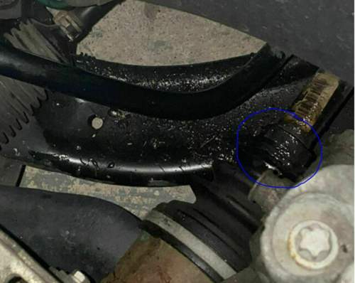

Vielleicht könnt Ihr mir helfen und zwar habe ich heute bemerkt das ich fett oder Öl im radkasten und am Reifen habe...
Ich konnte es bist zum Motorinnenraum zurück verfolgen im Bereich des Lenkgetriebes.
Kann mir jemand sagen wie genau so etwas passieren kann ?
Die „Gummitüllen“ scheinen nach Betrachtung noch in Ordnung zu sein
LG und schonmal danke für die Hilfe
Fotos im Anhang ??

Da hat sich die Antriebswellenmanschette verabschiedet. Hab mal markiert, wo.

Ich würde sagen das deine antriebsmanschette irgend wo ein Riss hat! Sieht nach Fett aus.

huhu, nein Bremsflüssigkeit ist auf Max LG
Werden morgen die Manschette wechseln lassen 🙂
denke mal nicht das dies Teuer wird oder ?

Ich kann dir jetzt schon sagen, daß man das Fett ganz besch.... wieder weg bekommt.
Bei mir war damals nur die Schelle kaputt aber trotzdem war die Manschette so gut wie leer und der ganze Mist schön verteilt.
Ne Waschanlage mit Hebebühne war da echt angebracht.
Es sollte unter 100€ in einer freien Werkstatt kosten.
Achsmanschette radseitig vor ca. 2 Jahren in einer freien Werkstatt wechseln lassen, hat rund 80€ gekostet. Wie @LotusOmega377 schon geschrieben hat, sollte unter 100€ in der freien Werkstatt kosten. Kommt natürlich darauf an, welchen Stundensatz die Werkstatt hat, in der Regel sind es zwischen 60-75€ die Stunde.

ne Schale runter stellen und alles schön satt mit Bremsenreiniger einsprühen
Wenn die Manschette/Schelle in einer Werkstatt gewechselt werden soll, warum nicht gleich das entfernen des Fettes mit in Auftrag geben?

Versuche mal mit Kaltreiniger. Draufsprühen, kurz einwirken lassen und den Schaum (gibt es auch als flüssig) weg wischen. Rest mit Bremsenreiniger Sauber machen.
