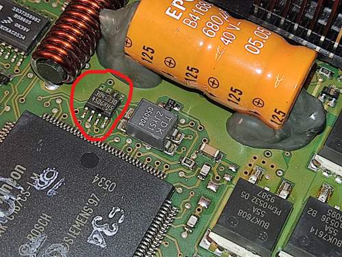

Nachtrag :
Ich habe sein defektes Steuergerät bei mir geprüft um eventuelle andere Fehler seitens des Canbuses etc auszuschließen. Auch ich bekam keine Verbindung zum Steuergerät. An der Art des Gehäuses und der "Aufkleber" dachte ich mir schon das hier nur die Kohlen erneuert wurden, sonst nix.
Da keine Rechnung zur Reparatur vorhanden war und ein Garantiefall wohl aussichtslos war entschlossen wir uns das Gehäuse zu öffnen um den Fehler zu finden.
An den Gehäuseschrauben merkte ich schon das diese nie bewegt wurden, somit die Platine nie kontrolliert wurde.
Offen sah ich den Fehler direkt, das Steuer IC für den Canbus war durchgebrannt. Ein Fehler der häufiger vorkommt und der sollte für Firmen die Steuergeräte reparieren doch kein Problem sein....
Anscheinend wohl doch......

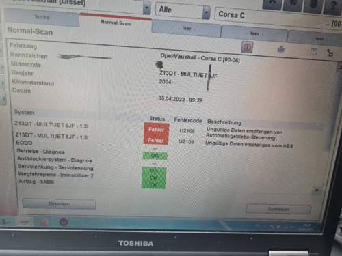

ich habe ähnliche Probleme, schildere daher mal kurz meinen Fall. Nachdem mein Opel Corsa C Easytronic Bj. 2001 über Nacht gestanden hat, springt er problemlos an und ich kann ganz normal fahren. Stelle ich ihn wieder ab und starte nach ca. 60 Minuten erneut, springt er an, ich stelle auf A oder R, aber die Gänge gehen nicht rein. Versuche ich dann nochmals neu zu starten, geht der Motor gar nicht mehr an und es erscheint das F im Display. Warte ich einen Tag, funktioniert alles, als wäre nie etwas gewesen und beim zweiten Start taucht das gleiche Problem wieder auf.
Eine Fehlerauslesung ergab P1728 und P1729.
Jetzt habe ich von mehreren Quellen gehört bzw. gelesen, Stellmotoren oder Getriebesteuergerät, nur sind das ja völlig unterschiedliche Dinge.
Daher bitte ich hier nochmal um Hilfe und wie ich das am schnellsten und kostengünstigsten gelöst bekomme.
Vielen Dank
Tobias

Ich vermute das du ein ABS Canbus Problem hast, der Getriebe Fehler könnte ein Folgerscheinung davon sein da er keine Informationen vom ABS erhält.
Und wie du bereits erfahren hast ist Oldmanscout hier leider,leider nicht mehr aktiv

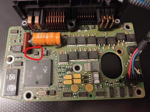

auch ich habe ein Thema mit der Easytronic! Es ist keine Kommunikation mit der Steuereinheit möglich. Kann mir einer sagen wie die Kennzeichnung auf diesem Bauteil lautet (Bild angehängt), leider kann ich es auf meinem nicht mehr vollständig erkennen.
Schon Mal vielen Dank.
