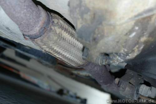

Ich such mal schnell die alten Fotos raus.
So hier. Oben der Kat, unten das Flexrohr, in der Mitte der dreieckige Flansch mit Übergang:
http://www.motor-talk.de/.../sam-2161-i206163849.html
Bild 1: Flexrohr, ganz hinten kann man noch die Sonde erkennen
Bild 2: der Mittelschalldmämpfer. War bei mir fast durchgerostet. Ab Werk sind Flexrohr und Mittelschalldämpfer am Stück! Hatte keine Lust auf Rohrschneider, und das Metallgeflecht am Flexrohr sah auch nicht mehr so super aus, deswegen alles neu:
http://www.motor-talk.de/.../foto0314-i206229479.html
Oben das Flexrohr, darunter Mittelschalldämpfer, darunter Achsrohr, ganz unten Endschalldämpfer. Auf diesem Foto liegen knapp 400eur, weil größtenteils Edelstahl. Glaube eher nicht, dass es dir das Wert ist, die zwei Jahre kommst du auch mit Stahl aus.

Dazu ist uns gestern noch etwas anderes aufgefallen als wir unter dem Auto lagen. Der "Motor" bzw. irgendwas aus dem Motorraum oder von der Abgasanlage ist richtig laut im Stand und klappert auch ein wenig. Wenn man unter dem Auto liegt und das nach unten zieht geht das Geräusch weg. Ist als ob das Auto da Luft zieht oder ähnliches. Ist auch etwas lose da. Das ist ein Rohr wo am Ende so ein ich meine dreieckiges Teil ist. Ist das der Krümmer / Kat? Also wenn man sich da "ranhängt" geht das Geräusch weg. Der Schrauber meinte das er da was schweißen will.. Meinung von euch dazu wäre top!
Danke & Gruß 🙂
Wenn das Federbein draußen war muss neu eingestellt werden. Daher die schiefen Reifen und Lenkrad.
Mach mal Foto von dem was klappert, oder markiere es in meinem Foto. Wenn es der Flansch zwischen kat und Flexrohr ist, zieht er Falschluft und das Gemisch wird zu weit angefettet. Und es klingt abartig, besonders beim Beschleunigen. Wichtig, das sind selbstsichernde Schrauben, die darf man nur 1x verwenden.
