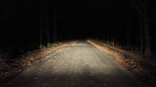

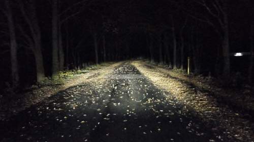

Habe ja schon mal die Bilder hier öfters eingestellt von damals mit meinem Audi Q3.
Ich war mehr als begeistert und meinem Cousin ist die gute Lichtausbeute sofort aufgefallen, ohne das ich es erwähnte, das ich die Philips LED H7 Leuchtmittel eingebaut hatte.
Hier nochmal die Bilder.
Gerade zufällig auch noch bei Feuchtigkeit mit den LED H7.

Also meine Erfahrungen waren andere auch bei Regen.
Allein schon die Reichweite ist viel größer wie du im Bild sehen kannst und das sind mehr als ca. 5 Meter, Weil es nicht der gleiche Standort war, H7 Halogen zu H7 LED.
