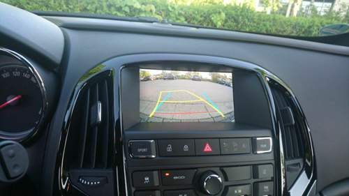

Es gibt beim Astra einen Nachrüstsatz von Opel, sofern der Monitor verbaut ist.
Ich hab die Camara als Zubehör nachgerüstet, weils fürn GTC original leider nix gibt, in Verbindung mit den LED Kennzeichen leuchten reicht das Licht.
https://www.opel-accessories.com/.../R%C3%BCckfahrkamera

Das ist natürlich am elegantesten, aber die Cameras, die ich z.B. für unser Navi 600 zum Nachrüsten gefunden habe, kosteten mehrere hundert Euro.
Wenn es wirklich nur rational darum geht, mehr zu sehen, ist das wohl zu teuer.
Es gibt aber z.B. Diese Rückspiegelmonitore , die ich ganz interessant finde, ob die was taugen, habe ich aber auch noch nicht getestet. Zumindest sind diese aber leicht und günstig nachzurüsten.

Ich habe auch einen GTC mit dem originalen Farb-Navi Display und würde mir die Nachrüstung der Rückfahrkamera überlegen. Wie aufwendig ist der Einbau (Kabelbaum, Anschluss an das Display etc.) und wo installiert man am GTC die Kamera?
