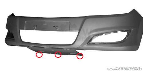

Es war mir möglich, alles soweit wieder provisorisch zurückzuschieben-/stecken. Allerdings fehlen die Befestigungen für den Spritzschutz unter der Frontverkleidung. Wenn ich das richtig gesehen habe, wird diese mit drei Schrauben/Clips/etc. an dem Metallträger befestigt (siehe Bild). Meine Vermutung geht eher in Richtung Kunststoff-Clips, die beim Aufprall möglicherweise gebrochen oder herausgefallen sind.
Hat jemand von Euch eine Idee, was das für Clips sind und wo man diese herbekommt ?

Okay, dann versuche ich mir mal selbst zu antworten:
Diese Befestigungsteile heißen wohl Spreiznieten. Es müssten tatsächlich drei Stück an der Unterseite sein.
Allerdings gibt es diese in unterschiedlichen Größen. Die Frontverkleidung/Stoßstange ist wohl noch mit weiteren Spreiznieten befestigt. Weiß denn jemand, ob es sich dabei immer um die gleiche Größe handelt ?

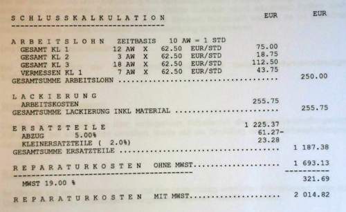

Mittlerweile ist ein Gutachten von einem Partner der Versicherung erstellt worden.
Ich bin nach wie vor der Meinung, dass man das meiste relativ problemlos selbst machen kann.
So was wie den Kondensator bzw. das Neubefüllen der Klimaanlage würde ich dann wahrscheinlich abgeben.
Alles in allem sollte man aber dennoch deutlich unter den veranschlagten 2000€ bleiben.
Auf der anderen Seite hätte ich durch die Reparatur der Vertragswerkstatt das Auto wieder nahe dem Originalzustand (inklusive originaler Teile) und die Garantie oben drauf. Und sollten während der Reparatur weitere Schäden zum Vorschein kommen, wäre das auch abgesichert.
Ich bin da im Moment hin- und hergerissen. Zumal die Werkstatt vor Mitte Januar sowieso nicht zu Werke schreiten kann/will.

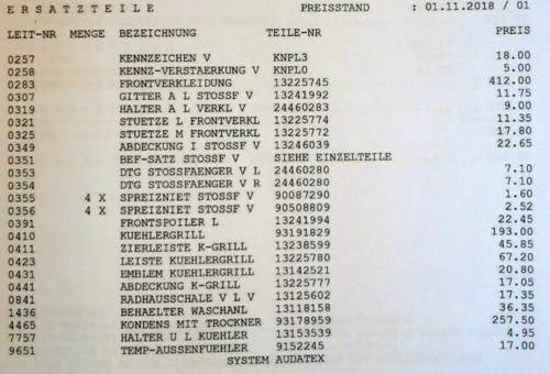

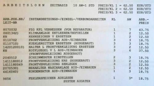

Vielleicht kann jemand von Euch nochmal über die Fotos im Anhang schauen und den einen oder anderen Kommentar zu den einzelnen Posten abgeben. Ihr habt dann auch die Erfahrung, ob meine Einschätzung, dass man vieles auch als Nicht-Spezialist selbst machen kann, richtig oder utopisch ist.

Gutachten 1
Gutachten 2
Gutachten 3
