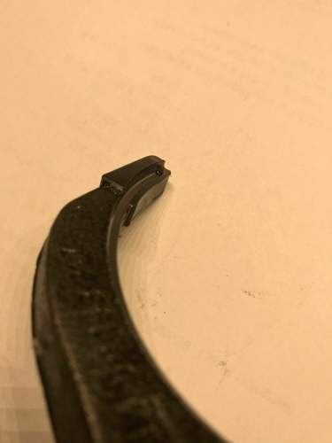

Ich muss das jetzt hier Mal aus der Versenkung holen, hab mich jetzt ziemlich eingelesen (u.a. den grossen Easytronic-Thread im Corsa C Forum ) und viele weitere, denke, das passt hier fast am besten.
Mein Hobel hat jetzt 310tkm runter, ist jetzt quasi seit drei Jahren bei mir in Rente (nach 9 Jahren Aussendienst).
Ist ein Z16XER 5-Türer aus 2007, mit Easytronic, der mir die letzten 35tkm gute Dienste geleistet hat, ausser dem Thermostat und der Diff-Dichtung nur Bremsen und Reifen ersetzen müssen.
Hab eben den Service gemacht, und im Fehlerspeicher ist der FC P1732-08 "Getriebe Parameter Grenzwert erreicht" hinterlegt. Nunja, der Wagen fährt sich einwandfrei, kein Ruckeln, kein Mucken, kein "F" im Display.

  • Ist es die Schaltgabel (1. und 2. Gang) (wohl am wahrscheinlichsten - wie teuer wäre das?)
  • Kann ich gefahrlos weiterfahren, bis irgendwann das grosse F kommt (natürlich immer unpassend...)
  • Was sind eventuelle Folgeschäden?
  • Bzw. würde evtl. eine Neubefüllung und Entlüftung der Kupplung schon Abhilfe schaffen?

So, das ging jetzt aber fix. Ich update mal.
Heute morgen bin ich noch normal gefahren, am Nachmittag Zündung an, nun habe ich das ominöse blinkende F. Aus dem Nichts kommt zusätzlich zum P1732 nun der Fehler P1735, also dass die Parameter nicht programmiert sind.
Der Wagen steht jetzt beim FOH, der wollte von Schaltgabeln nichts wissen, das könne ja alles sein (ich Kunde habe ja keine Ahnung.)

So, nur keine Panik, lieber Gruut. Ich habe das Auto gestern Abend in die Werkstatt geschleppt (zum Glück ausnahmsweise in N geparkt!). Nach einem Telefonat mit dem Werkstattleiter meines FOH kann ich heute sagen, der hat zum Glück Ahnung von der Easytronic. Er dachte an die Kupplung, sagte aber, er wolle diese nicht auf Verdacht tauschen, die Fehlercodes passen eigentlich nicht dazu. Nach dem Öffnen bestätigte er mir, dass die Schaltgabel ziemlich abgenutzt sei. Bis die Teile da sind, wird's einige Tage dauern, und es ist ja noch Weihnachten... Blöder Zeitpunkt. Aber wegen Corona ist eh nichts los, ich bin im Homeoffice, höchstens ski fahren könnte ich... Sorry, back to topic:
Das soll dann 850.- Fr. (ca. 790,- €) kosten - für Diagnose + Reparatur + Programmieren. Er will's von der Seite (Radhaus) aus machen, das Getriebe bleibt drin.

Heute habe ich ein verfrühtes Weihnachtsgeschenk erhalten, die Kiste läuft wieder.
Was soll ich sagen, das ging jetzt wirklich schnell. Die Teile waren heute Morgen schon da.
Der Wagen fährt sich butterweich, hochschalten, runterschalten, anfahren... Man merkt nicht mehr viel von dem Geschalte!
Gekostet hat es jetzt 890.- Fr. inkl. 7.7% MWSt, ca. 825,- €.
Grossen Dank an alle fleissigen Easytronic-Schreiberlinge, die hier im Forum ihre Erfahrungen geteilt haben. Besonders Oldmanscout, der sich ja zurückgezogen hat: Vielleicht liest du ja noch mit. Du hast mir mit deinem Wissen, das hier gespeichert ist, wohl hohe Rechnungen erspart!
Anbei noch Bilder von dem Ersetzten Teil.
Allen ein gutes Neues!
Schaltgabel erster und zweiter Gang
Eingelaufene Gabelspitze
