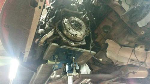

Altbekanntes Problem. Deine Lager sind im Eimer. Ich habe mein Getriebe beim Händler reparieren lassen. Wurde komplett neu gelagert. Damit du dir ne Vorstellung machen kannst habe ich ein paar Bilder in den Anhang gepackt. Unter anderem ist da auch ein Bild bei von zwei Lagern. Das rechte ist das heile. Das linke ist das kaputte. Kosten bein Opel Händler für die Reparatur ca. 2000€. Dafür hast du danach ein Getriebe welches sich besser schalten lässt als neu.
Gruss Zyclon

@Zyclon: Danke für die Bilder. Sehr interessant!
