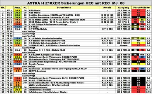

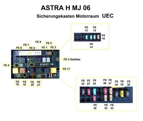

Habe mal was von einer Sicherung gehört. Weiss jemand darüber mehr ?
Sicherungen FE 16 und FE 32.
Themenstarteram 6. Mai 2021 um 16:30
ja aber wo finde ich die ? :D wo im auto
@BlackyST170 schrieb am 6. Mai 2021 um 18:01:21 Uhr:
Okay.
Blutiger Anfänger ohne Fahrerhandbuch.
Ich muss googeln gehen...
Bin wieder da.
Siehe Anhang
Im Motorraum Fahrerseite ist ne schwarze Schachtel .
Da sind die Sicherungen und Relais unterbracht.
UEC Sicherungen mit REC
Sicherungsbelegung UEC
@BlackyST170 schrieb am 6. Mai 2021 um 18:45:46 Uhr:
Und das komische Buch im Handschuhfach ist meist die BA. ;)

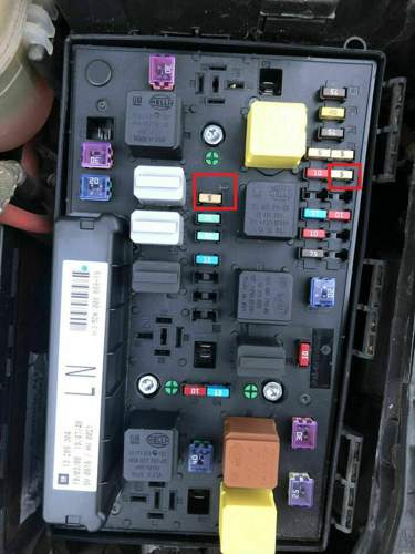

Themenstarteram 9. Mai 2021 um 18:57
Kann es sein das die oben angegebenen Sicherungen fehlen ?
Siege Foto
Stell mal Bikd vom Sicherungskasten rein.
Themenstarteram 9. Mai 2021 um 21:51
Sieht man das jetzt ?
61d17fb7-8847-4585-8e01-92b25d36e6a7
Die sind doch da. FE16 5A und FE32 5A
Sicherungen
Und die FE 34 - 7.5 A für das CIM auch .
Alle drei entfernen und neue Sicherungen einsetzen.
