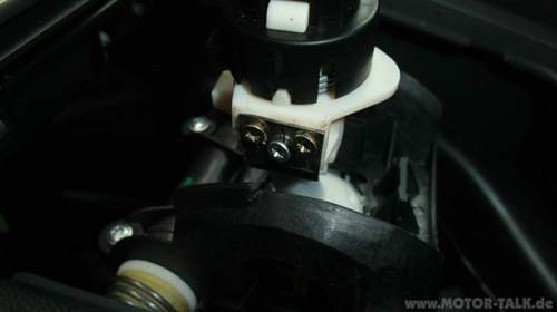

Wollte heute mein Vectra umparken und da Knackst es einmal und der Rückwärtsgang hat sich verarbschiedet. Auch die andern Gänge gingen nicht mehr richtig rein.
Hab dann mal den Schaltsack angehoben und feststellen müssen, dass sich das weise vom schwarzen Element geschieden hat. Leider gabs scheinbar nen größerenn Ehestreit und das Teil ging zu Bruch. 🙁
Das Pech verfolgt mich schon wieder. Glaubt ihr ich hab ne Chance auf Ersatz? Gekauft hab ich das gute Ding im November 2009.
So schönes Wetter und mir bleibt nichts anderes übrig als mich jetzt um das Teil zu kümmern damit ich bald wieder fahren kann. Muss ja igendwie wieder ins Geschäft kommen.
@Zockermobby,
hast du mal ein Foto von dem Defekt an der Kulisse?
Bei mir ist auch die Rückwärtsgang-Arretieren unter dem Schaltsack weggebrochen, habe es dann aber wieder mit einem Stück Metall repariert bekommen.

Original geschrieben von Janer110680
@Zockermobby,
Gruß Jan
Hallo Jan,
Hier noch die versprochenen Bilder. Qualitativ leider nicht ganz so toll.
Wenn du noch mehr Bilder brauchst/willst, kein Problem. Mach ich gern noch ein par mehr.
Tom
Hi Tom,
wie versprochen ein Foto von meinem reparierten Ganghebel, es war einfach nur an linken Seite die Rückwärtsgang Arretierung abgebrochen, welche ich durch eine Metallplättchen ersetzt habe. Das ganze hält nun schon über 2 Jahre...
Ich habe damals einige Schaltkulissen verkauft, bei zwei war die Arretierung schon nach dem Transport abgebrochen.😠
Gruß Jan

Danke dir Jan.
Hab mir heute mit ein bisschen Draht geholfen. Jetzt funktioniert das ganze wieder. Nicht schön, nicht professionell aber es hält 🙄
Für ca. 300 Euro sollte man eigentlich mehr Qualität erwarten können. Gerade wenn du sagst dass die teilweise schon kaputt geliefert wurden.
Mir wurde zwar angeboten die Schaltkulisse zur Überprüfung auf Materialfehler einzuschicken. Wenn ein Materialfehler festgestellt wird würde es auf Garantie laufen. Aber das ganze dauert bis zu mehreren Wochen und soviel Zeit hab ich echt nicht ohne Auto. Zudem mir ja klar war, dass sich das ganze relativ einfach selbst "zusammenbasteln" lässt.
Kann sein dass ich über kurz oder lang auch noch auf deine Reparaturmethode zurückgreifen muss, weil es da auch nicht mehr so gut aussieht. 🙁
