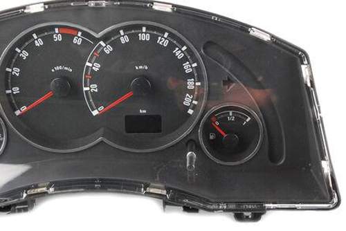

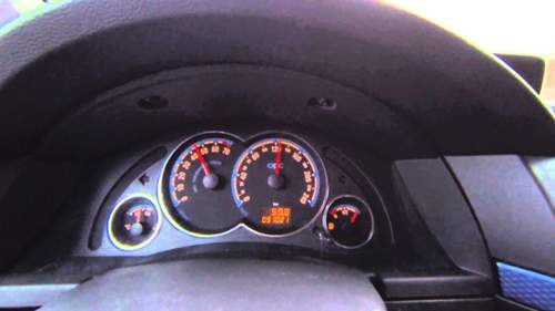

Moin Leute,
ich hab mich gefragt, ob das OPC Kombiinstrument in einem Meriva mit Easytronic Plug&Play wäre, oder ob sich die Karre darüber beschweren würde, dass die Ganganzeige fehlt. Weiß einer zufällig ob das der Easytronic was macht, oder nicht?
Die Dinger sind zwar teurer als guter Wein, aber sieht halt auch irgendwie geiler aus wenn ich ehrlich bin. Ist auch nur ein Gedanke
Danke schonmal an alle die sich die Zeit nehmen hier meine Wahnvorstellungen zu fördern 😅

Plug&Play geht nicht, das Kombiinstrument ist Teil der Wegfahrsperre....
Oder du baust nur die Tachoscheibe ein, geht ja auch.

Das Fenster freischneiden für die Ganganzeige geht noch, aber der OPC hat eine andere Einteilung der Geschwindigkeiten da er eine höhere Endgeschwindigkeit anzeigt.
Alles gut wenn man sich dann merkt wie schnell man wirklich fährt bei den relevanten Geschwindigkeiten und wo die Tachonadel dann steht.
Einzig dem TÜV-Prüfer darf es nicht auffallen, da gibt es dann keine Plakette.
Nachtrag:
Das Fenster hat auch der OPC, von daher noch einfacher.
Hier mal zwei Bilder, beim ersten der Normale, da ist senkrecht die 100km/H.
Beim OPC ist dort die 120km/H.

Tachoscheibe umbauen ist definitiv mal ne Idee, das wird es dann wahrscheinlich sein.
Dass das Kombi Teil der Wegfahrsperre ist, war mir noch nicht bekannt, aber sehr gut zu wissen!

Ja er hat das rechte Fenster für KM-Stand, aber nicht das linke Fenster für die Easytronic Anzeige. Easytronic Fahrzeuge haben ja quasi eigene Tachoscheiben mit noch einem kleinen Auschnitt links damit die Gangwahl angezeigt wird

Es war mir nur im Moment enfallen daß das Fenster extra ist. Aber es sollte ein leichtes sein es mit einem Skalpell sauber auszuschneiden.
