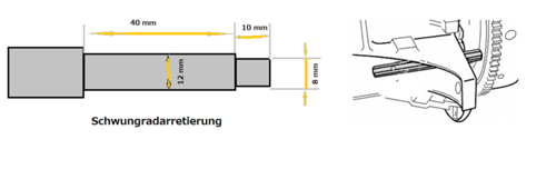

Moin
versuche doch einmal dieses in Englisch ,3ter Beitrag auf der Seite .
http://www.opelclubfinland.fi/viewtopic.php?...
wenn man die Pumpe ausbauen will kann man doch auch Dinge so messen und
vergleichen,vorher-nachher !
mfg
E-pumpe-x25dt
X25dt-arretierung-schwungrad
X25dt-steuerung-einstellen
+3
Das ist ein Licht am Ende des Tunnels. Die SW werde ich daheim gleich versuchen.
DANKE fĂŒr die Arbeit mit den Bildern.
Pumpe ausbauen kommt erst spĂ€ter, aber jetzt habe ich ja eine Pin-Belegung mit Werten, cool. 🙂
(Habe mir meinen Hintern platt gesessen auf der Suche nach diesen Ilustrationen.)
