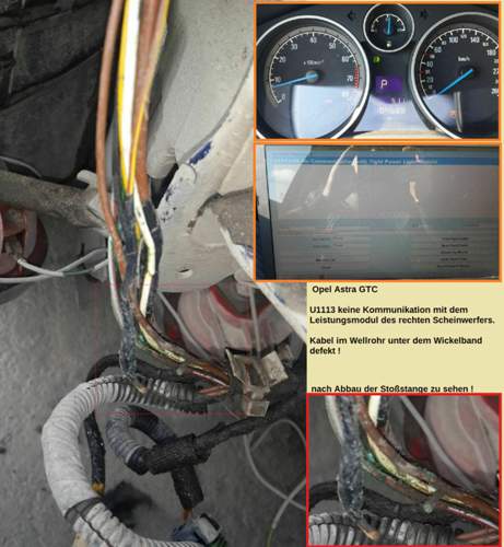

der B3866+U1113 könnte ein verstecktes Kabelproblem sein.
im Darknet findet man das im Bild.
mfg
U1113-rechter-scheinwerfer

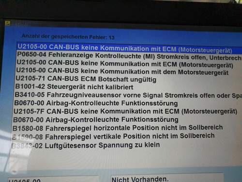

der eine DTC bezieht sich darauf-
B3866-00 Fernlicht rechts Steuerstromkreis
Das ist auch das Bild vorher,mit den defekten Kabel,n.
Der andere DTC B3420 Sensor an der HA,
wird ein neuer Sensor ,LWR und
ein Reperatursatz Kabel+Stecker werden.
Evtl könnte noch das Gestänge dort abgefallen sein!
Auf meiner Auflistung der Fehler im Signum
vorher im Bild mit OPelCOM ausgelesen,
wird man den vorderen Sensor sehen,B3410.
Mfg
