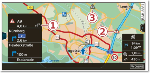

Ich hatte erwartet, dass genauso wie bei der Einblendung der "Gefahren" (s. Abbildung 3), dann im Navi Tempolimit Symbole - temporäre Besonderheiten abbilden würden, eben so wie bei den Gefahren...
Ich habe aber noch mehr als zuvor Zweifel daran, dass der Verkehrszeicheninformationsdienst wie beworben (s. Abbildung 4) arbeitet, denn das Verhalten im Alltag widerspricht dem völlig!

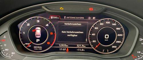

Ich habe aber Verkehrszeichenanzeige immer nur im MMI display angezeigt, und nicht in VC. Hätte aber besser in VC , könnte man evl. das umcodieren oder so mache dass beides anzeigt... ?

Ich will aber den Verkerszeichen in VC sehen. Hab aber nur in mmi Display. Schaue heute noch die einstellungen durch.

Also bei mir werden die unten rechts in klein im VC angezeigt 😕 ... zumindest die Tempolimits - auf sonstige hab ich noch nicht geachtet ... rechts neben der Außentemperatur oder - wenn verfügbar auch im Mitteldisplay auswählbar

Was du beschreibst ist die Verkehrszeichen Erkennung über die Kamera und die in der Navi Karte hinterlegten Kennzeichen.
Es geht aber um die Verkehrszeichen die über Audi Connect zur Verfügung gestellt werden. So wie im Beitrag vom 8. Juli 2018 um 21:45:03 Uhr im dritten Bild, Gefahrenstellen, temporäre Sperrungen bzw. Abweichungen von der in der Karte hinter legten Geschwindigkeiten.
Diese Zeichen werden nur auf der Karte im MMI angezeigt. Nach meinem Wissen kann man sie nicht in der Karte vom VC anzeigen lassen. Auch die aus der Navi Karte ausgelesenen Geschwindigkeiten, kann man nicht im VC anzeigen lassen. Das hätte ich auch erwartet, wenn man im VC über View die Instrumente klein macht. Laut Audi ist es nicht vorgesehen.

Das war dann ein Missverständnis. Auf Die Gefahrenstellen etc. hab ich noch nie geachtet. Du könntest aber Recht haben. In meinem Ort zeigt er seit Monaten eine Engstelle an, obwohl da nicht ist und nichts war - da hat wohl einer was falsches eingespielt. Das Zeichen ist direkt in der Karte im MMI. Wie sich das mit der Anzeige im VC verhält, wenn man sich dort die Karte anzeigen lässt, muss ich mir mal anschauen.
Langsam verstehe ich nichts mehr... ich hab ne kamera unter dem innenspiegel, das heißt für mich dass ich in vc die verkehrszeichen auch angezeigt bekommen soll, habe aber noch nie eins gesehen. Es wird bei mir nur tempolimit im mmi angezeigt, bestimmt aus online daten. Dann in ba. Ist angezeigt da wo komfortverbraucher sind eine skala mit aktueller komvortverbraucher und dadrunter aufgelistet welche verbraucher das sind, bei mir zeigt nur skala, ohne text... vielleicht bei mir alte software? Im mmi stand was von 0970 oder sowas... was meint ihr?
