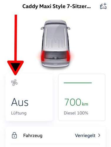

Kurze Einleitung zum Grund meiner Frage: Ich habe einen aktuellen Caddy V (ausgeliefert 2024/12) ohne Standheizung, gekauft über einen Händler in Österreich.
schon bei der Bestellung ist mir aufgefallen, dass es Unterschiede zwischen den Konfigurationsmöglichkeiten gibt, je nachdem ob man über die AT oder DE Website von VW konfiguriert. So kann man in Österreich bspw die Komfortlüftung ( Umluftgebläse in Dachhimmel) nicht mit den Ausstellscheiben in der zweiten Reihe kombinieren. wählt man die Ausstellscheiben, fliegt die Komfortlüftung raus und umgekehrt.
Hier im Forum habe ich diverse Berichte von Caddy-Benutzern gelesen, welche in der App die Möglichkeit haben, die Lüftung zu steuern.
zB https://www.motor-talk.de/.../kartenupdate-aber-wie-t8114367.html?...
Meine Nachfrage beim VW-Support ergab, dass das bei meinem Fahrzeug nicht verfügbar sei. Telefonisch erhielt ich nach mehreren Versuchen von einem freundlichen VW-Mitarbeiter die Auskunft, es fehle bei meinem Modell ein Steuergerät, das nachgerüstet werden könnte. Details konnte oder wollte er mir nicht sagen sondern verwies mich an den Händler.
mein österreichischer Händler fragte nach und kam zu dem Ergebnis, dass scheinbar die österreichischen Caddies ohne Standheizung mit anderen Steuergeräten als die deutschen Caddies ausgeliefert werden.
Meine Frage daher an Caddy-Fahrer mit Fahrzeugen ohne Standheizung und insbesondere aus anderen Ländern als Deutschland: Habt ihr in der App die Möglichkeit die Lüftung zu steuern (siehe Bild)?

9/2024, Österreich o. Standheizung und Komfortlüftung, keine Möglichkeit über die App zu Lüften.

@Guebert schrieb am 11. März 2025 um 16:48:26 Uhr:
Michael
Servus Michael,
ja,
geht
Bemerkenswert ist, dass das geöffnete Seitenfenster links in der Schiebetüre nicht dedektiert wird.
Die einen kleinen Spalt geöffneten Fenster vorne jedoch schon.

Es hat fast den Anschein, dass die Funktion bei neuen Caddies (2024 und jünger) fehlt...
@Manfred: Deiner ist 2023/09, richtig?
Hat wer einen jüngeren, bei dem es geht?
Michael
@Ethera schrieb am 19. März 2025 um 12:01:58 Uhr:
Mein Caddy ist EZ 02/2024, ohne Standheizungund die Lüftungssteuerung via App funktioniert
Welches Modeljahr hast du? Es scheint, daß die Funktion im Modelljahr: 2025 nicht mehr funktioniert.
