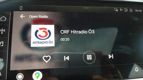

Also bei mir geht Hit Radio Ö3 direkt über das MMI auch nicht. Gleiche Meldung.
Da ich aber das Smartphone Interface habe kann ich OpenRadio per Android Auto nutzen und so läuft auch Hit Radio Ö3.
