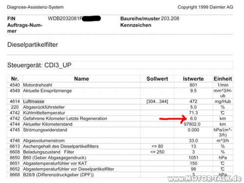

@etti
nach längerer Zeit hab ich mich wieder einmal hinreißen lassen deine Ausführungen zu lesen – du stehst auf meiner Ignoreliste – aber man kommt ja ohnehin kaum daran vorbei, da du ja immer wieder zitiert wirst.
Auf die Agro- und Sektenschiene möchte ich gar nicht aufspringen, das ist mir einfach zu dumm.
Jetzt zu deinem letzten Post:
Zuletzt: Unser 3.0 cdi hatte seit ich glaube nun ca. 70.000 km keine Regeneration, bei diesem Motor auch ohne die Zugabe von 2 TÖL. und auch keine Asche.
Das kann man glauben oder auch nicht. Du kannst Beweise liefern? - welche du ja immer forderst.
Dass diese dann in gebrauchten Kanistern abgefüllt wird, wie hier angegeben wird, das wird ja immer Interessanter. ….......
Sachmal, merkstes noch? Auf so einen Dünnpfiff überhaupt einzugehen!
70tkm ohne Regeneration? Die Steuerelektronik legt den Motor in den Notlauf und ende ist's!
So ein Quatsch, mit dieser Scheisse überhaupt Zeit verschwenden! Den würde man in der realen Welt auslachen und links liegen lassen.
Hast du das mit SD ausgelesen oder woher stammt diese Zahl 70.000km?
MfG, Helmut
Regeneration
