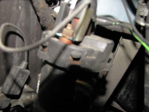

Vermutlich durchs lange orgeln und testen hat der Schalter vom Zündschloss zuviel gehabt, und war fast durchgebrannt. Zwischen den Kontakten von Dauerplus und starten war ein kleines Loch, und im Schalter alles schwarz. Das behoben so gut es geht
______ wer hat noch sonen Schalter irgendwo rumfliegen??????___________________
karre kurzgeschlossen und dann festgestellt, das zwischen Zündschloss und Magnetschalter kein Anlasserrelais vorhanden ist. Der ganze Strom vom Magnetschalter geht direkt übers Zündschloss😰. naja................ Beim rumtesten dann auch mal das Benzinpumpenrelais wieder überbrückt, und plötzlich sprang die Karre wieder an.

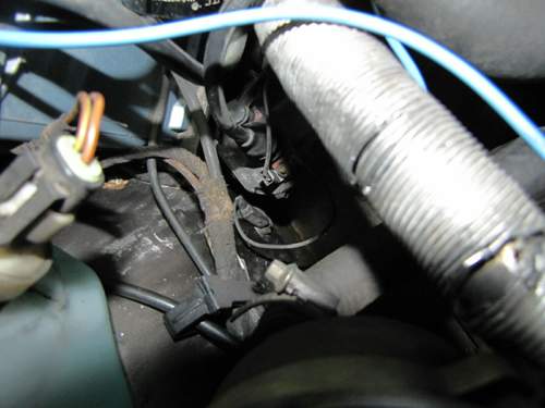

der verdreckte zündschalter könnte auch sonst für andere probleme gesorgt haben.... ab das prüft sich ja, wenn ein neuer drin is.
du könntzest aber vorher schon mal prüfen, ob es den anlasser ganz dahin gerafft hat, oder ob er es noch tut.
einfach unten am anlasser, ans kleine schwarzrote kabel, ein anderes zusätzlich dran machen, was lang genug is, das es bis zur batteriegeht.
damit einfach mal brücken und luschern, ob das ding noch brummelt.
einen letzten anlasser habe ich glaub ich noch.
dieses kabel, kannste auch getrost da irgendwo angebunden lassen ( natürlich mit gut isoliertem ende ), weil dann braucht man keine zweite person mehr zum starten, sondern kann alles ( nach zündung anstellen ), vom motorraum selber machen.😉🙂

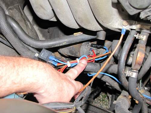

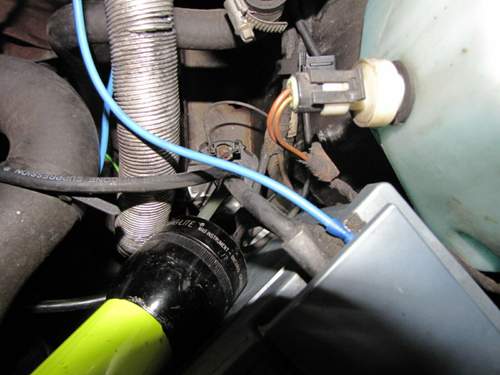

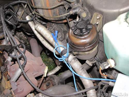

So,
Schalter fürs Zündschloss ist bestellt, Danke für die Links.
Dann hab ich erstmal ne fernstarteinrichtung gebastelt, Siehe Bild1. Danke für den Tip Andree
Und da ich mit meinem Schätzeisen ca 8-10A am Zündschloss für den Magnetschalter gemessen habe, hab ich da mal ein Startrelais eingebaut. Nicht dass das Zündschloss bei der nächsten Orgelorgie wieder über den Jordan geht, siehe Bild2.

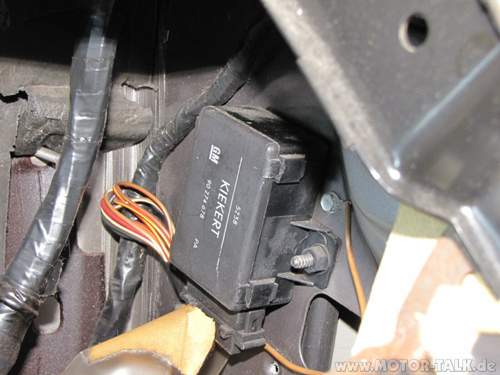

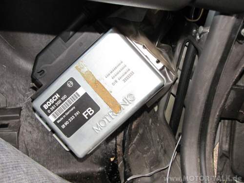

So, heute einen dringenden termin gehabt, und die blöde karre hat schon wieder keinen Mucks gemacht 😠
Eben nochmal geschaut.
Kabel von der Zündspule zum Verteiler am Verteiler abgemacht, zwischen die Zündkabel geklemmt so das der Kontakt nen knappen zentimeter zum Krümmer hatte, mit der Fernstarteinrichtung und eingeschalteter Zündung gestartet, KEIN Zündfunke! mehrfach versucht, auch das BPR/KPR überbrückt (obwohl das keinen Einfluss haben dürfte), nichts, kein Funke.
Vermute mal, dass die Zündspule hinüber ist. Allerdings bekommt die Zündspule ihren Saft vom Steuergerät, deswegen hier die Frage:
Könnte es auch sein, dass das Steuergerät hinüber ist?
Bekommt die Spule auch Strom (vom Steuergerät) wenn nur Zündung eingeschaltet wird, oder erst wenn der Motor dreht?
