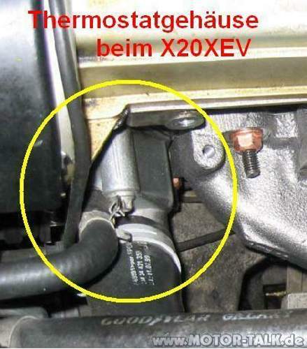

Thermostat sitzt beim x20xev kurz neben dem ölmessstab! Verfolge einfach den dicken oberen kühlerschlauch auf der fahrerseite vom kühler weg zum thermostat!
ja das weiss ich wo das sitzt, aber die Flüssigkeit spritzt hinten aus dem Motorblock, ich kann das nicht wirklich sehen.
Aber es komt aufjedenfall von hinten.

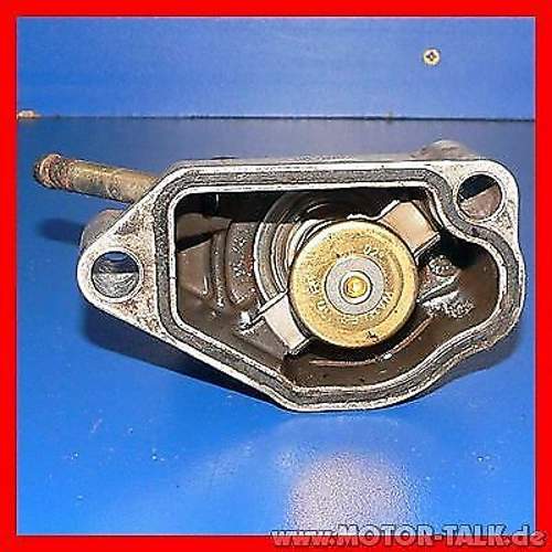

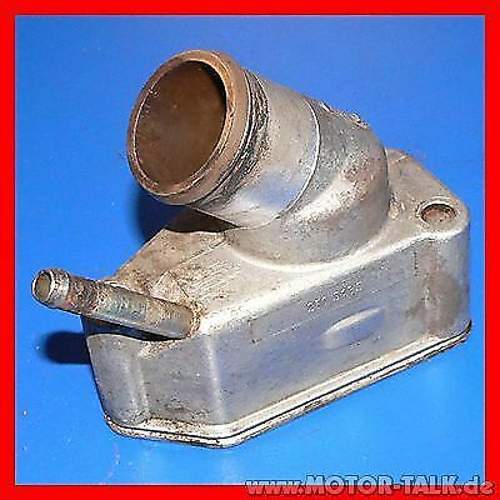

Aber im Bild erst mal das Thermostatgehäuse.
Thermostatgehaeuse-x20xev
9512-1-sbl
9776-1-sbl
