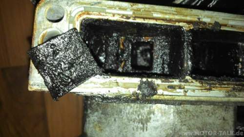

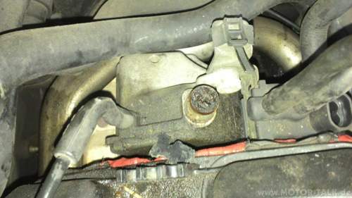

habe mir nun einen 98er Omega B MV6 mit dem 3.0 und Vollaustattung gekauft.
Leider ist die VDD auf der linken seite wohl undicht und er verliert in der nacht um die 3-4 Tropfen Öl (tropft vorne am Motor ab).
Nun wollte ich mal fragen was so ein Tausch der Dichtung bei der Werkstatt kosten darf mit Material.
Das mit dem Ölabscheider und Reinigen betreffend dem Überdruck habe ich schon gelesen aber zu den Preisen find ich nichts aktuelles.

Ich sag dir das . Das ist nicht schön. Rechne jetzt mit ca. 450€.......
na ich sach ma so...... für das geld kaufen sich leute ganze x30xe töffs.🙄😰....😉😛
aber na ja.... wahrscheinlich haben die in der werkstatt ( ohne sie schlecht reden zu wollen ) auch nich mal die hälfte der ahnung und erfahrung, wie der, der dir nu schon 2-3 X die hilfe angeboten hat........
nich das der mann, der die die hilfe angeboten hat, gerade ( in den letzten wochen ) schon zwei x30 motoren/getriebe aus/um/gereinigt/abgichtet/eingebaut hat.... und der nächste schon vor der tür steht..... wäre bei ihm "auf jeden fall" auch der rest "erklärt" und mit abgestellt worden.....
denn ohne das gesammte system ( blow-by ) mit zu reinigen, is das wechseln der VD / VDD´s ( auch und gerade in normalen werkstätten ), fast "NIE" von erfolg gekröhnt.!!!🙁🙁
zur not wäre die kiste eben nach HH gekommen und einmal total gemacht worden.🙄🙂
ABER.... wie imma... jedem das seine.😉😉😉😛😁
-a-
Korrekt, ohne BlowBy Reinigung ist der Erfolg eher kurzfristig, verzogene Deckel lassen sich auch thermisch recht einfach rückverformen.
Der Omega ist eben nichts fuer die Werkstatt oder man hat das Geld wirklich über. Gilt aber für quasi alle alten großen Fahrzeuge.
Gut das ich denen Gesagt habe das die das Blow-By System reinigen sollen weil das die Ursache dafür ist . Das haben die auch gemacht . Ich habe mir gestern alles im ausgebautem Zustand angesehen und da ist alles sauber so gut es ginge (reigucken kann man ja leider nicht).
Leider habe ich im Moment wenig Zeit das selber zu erledigen .
Ich lass mich mal überraschen was da nun bei rumkommt ob es nun dicht ist und bleibt .

ZYLINDERKOPFDICHTUNG!!!
Tja nun ist vermutlich auch noch die ZKD defekt. Zumindest läuft Öl aus dieser heraus laut Werkstatt. Sowas doofes.....

Und die Frage ist ja auch, ob die ZKD wirklich defekt ist.
Hallo, das würde ich erstmal abklären ob die Zylinderkopfdichtung wirklich defekt ist, oder ob es nur ne verkaufsmasche der Werkstatt ist. Wenn ich fragen darf bei welcher Werkstatt steht der wagen denn?

Besteht eventuell auch die verwechselungsgefahr mit dem Kurbelwellensimmerring??? Ich werde den mal Weiterfahren denke ich und mal sehen was Passiert . Er bläut nicht, stinkt nicht. Kein Wasser im Öl oder umgekehrt. Verbrauch um die 12l .
