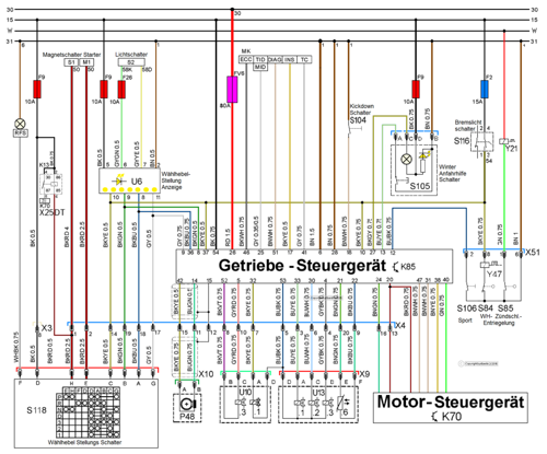

Wie kann ich den Kabelbaum übereprüfen um den Fehler (welchen ich nun mehr als vermute darin liegt?) gibt es einen Plan für die Kabelverlegung?

Bunt colorierten Plan habe ich dir mit angehängt.
At-getriebe-98-2-16

den Schaltplan den ich habe ,den habe ich auf das absolut notwendige Reduziert .
aber auch die Kabel gegen Masse im Fahrzeug messen und
auf Beschädigungen in der Isolierung achten !
zuerst würde ich vom Steuergerät direkt zu den beiden Steckern X9 und X10
am Getriebe an den Ölwannen messen auf beiden Steckern,
ob der identische Widerstand der MV am Steuergerät vorhanden ist !
danach auch unten zwischen den beiden Steckern messen,
ein Kabel versorgt ja jeweils Klemme D in den beiden Steckern !!!
danach würde ich erst am Stecker im Motorraum messen und
da den Widerstand der MV den sie ja haben sollten , ermitteln !

Hier noch ein paar Infos zum STG Stecker und dem X4 im Motorraum.

man kann natürlich auch vorher das Magnetventil 1-2/3-4 mal messen ,
um den gesamten Widerstand vom Stecker unten bis zum Steuergerät
zu haben,da es den identischen Widerstand wie das Magnetventil 2-3 hat.
Wenn ich mich so recht Errinnere ,schickt das Steuergerät bei Zündung an,
einen Testimpuls von 0,33 mS auf die Vekabelung und testet die Kabelei und
die Stromaufnahme der Magnetventile mit dem Testimpuls .
ein Fehlercode sollte bei Widerständen bei diesen Kabeln und den Magnetventilen
von über 28 -30 Ohm kommen ,bei Sollwerten von 17 -24 Ohm .
jedes Ohm ist beim Testen wichtig und 1 Ohm ist dabei sehr viel !
die Verkabelung und das Steuergerät prüfte man früher mit einem
Testwiderstand von 27 Ohm denn man direkt beim Steuerteil einsetzte und
wenn das Steuergerät keinen Fehler mehr hatte,war es ein Ding der Kabelei
und kam der FEHLERCODE wieder,war das Steuerteil defekt .
