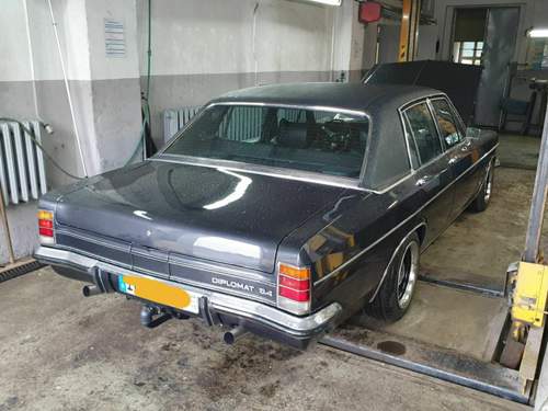

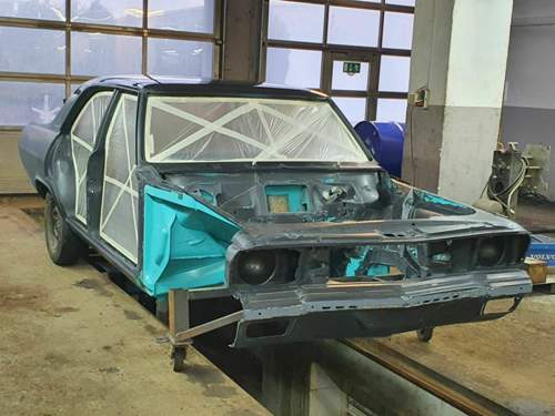

Schöner Diplo, sind amerikanische Räder drauf, noch schöner. Wars schwierig beim TÜV?
Creeper , die Wiederzulassung war kein Problem hier,
die Arbeit von meinem Sohn schon.
Er war eigentlich Schrott von der Karosse her und da stecken ca 2 Jahre Arbeit drinn,
nicht jeden Tag aber sehr oft und Teile muß man ja auch Organisieren!
der Motor wurde auch von Grund auf Instandgesetzt und
dieser Bestand nur aus Einzelteilen ,da schon zerlegt.
das einzige gute daran war,
das der Block vom Vorbesitzer neu gehont wurde und
neue Kolben bekommen hatte .
dort stand Er aber in Einzelteilen schon 10-15 Jahre in der Ecke und
dann muste der Vorbesitzer aufräumen wegen seiner Frau !
Er oder Ich .
mfg

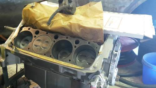

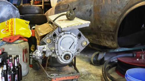

V8-diplo-a
V8-diplo-a
1
+4
Dachte ja nur, Räder sind sichtbare Teile...
Ist das der Diplomotor, oder der 327 von Chevy?
beim Motor gehe ich vom Originalen 5,4 Liter aus (327,30 cu / 54SV8) ,
aber morgen kann ich das Richtiger beantworten !
der Block ist auf alle Fälle jetzt ROT lackiert!
