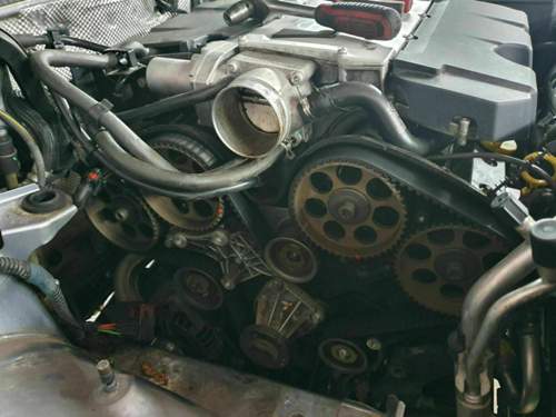

Signum-z32se-zahnriemen

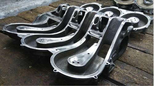

Sauggedoens
@Rosie was war der Grund dass du das Saugrohr vom Z32SE erlegt hast? Nebenbei bemerkt: das ist eine gemeinsame Erfindung von Pierburg und mir und war mein letzte Projekt das ich auf dem Motorprüfstand hatte.

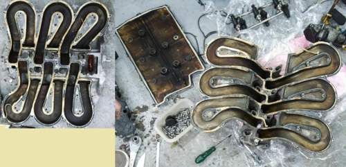

Reinhard,
es war reine Neugier das Saugrohr zu zerlegen und
danach noch etwas zu Putzen.
Bemerkenswert ist ja das der Z32SE keinen äußeren Unterdruckspeicher
wie die V6 im Omega,Vectra B hat und
dieser im Prinzip in das Sauggedöns integriert ist!
die PIERBURG Nr 4.00033.00.0 habe ich gleich abgespeichert,Grins

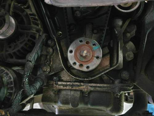

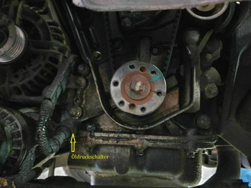

evo,beim Corsa sind Öldruckschalter häufig undicht.
Ist da noch Wellrohr als Kabelschutz Original am Kabelbaum,
geht das Öl dann bis zum Stecker der Lambdasonden durch und
im schlimmsten Fall weiter zum MSTG und macht es platt!

das Bildvom Signum habe ich mit Absicht genommen!
der Signum hat eine Einteilige Ölwanne und
der Omega hat eine Zweiteilige Ölwanne ,
wo auch noch das Unterteil nach vorne absteht.
deswegen sammelt sich das Öl beim Omega sichtbar von oben
auf dem unteren Teil der Ölwanne!
im Bild der Unterschied,einteilig/zweiteilig.

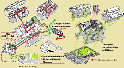

V6-oelkreislauf-druck
