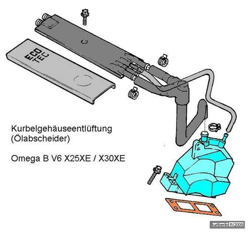

3. hast Du schon das Blow-By-System gereinigt s.B.
Wenn Du 1-3 gemacht hast und der Motor läuft immer noch nicht richtig, dann musst Du mal die Verkabelung der Gasanlage zu den Benzindüsen kontrollieren.

Also gasanlagenverkabelung wede ich morgen mal kontrollierenund berichten... Zündkerzen habe ich NGK VLine und die fahre ich schon seit 5 jahren mit dem auto auf gas... Zahnriemen wurde vor 4 monaten und ca 8000KM gewechselt... im Leerlauf läuft der Ommi normal ist nur beim beschleunigen das er keine Leistung hat und als wenn 2 Zylinder fehlen würden und man ihn hinten festält... wenn ich das Pedal mit Kickdown durchtrete läuft er auch normal.. blow by system ist dann warscheinlich sekundärluft werde ich auch morgen mal checken und Drosselklappen wurden beim ZR Wechsel gereinigt...
