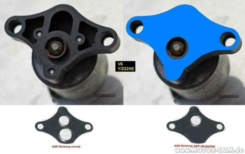

muss ich mal schauen wann ich das Auto mal wieder habe. Batterie war schon mal ab den ganzen Tag. Was ist wenn das AGR nicht richtig zu geht???
MFG
Demis
Schlechte Laufleistungen und unruhiger Leerlauf.
Das würde ich gleich blind legen.
Dichtung ohne die beiden Bohrungen aus einer Getränkedose schneiden und die montieren.
Dann sind Störungen von der Richtung nicht mehr möglich und das MSTG denkt, alles Paletti.
Des weiteren läuft er besser und verbraucht auch minimal weniger.
Ist nur zur Reduzierung der NOX Werte, aber die werden beim Abgastest nicht gemessen.
Gilt das auch für den Y22XE ?
Ja Mandel,
aber da wird dann nur das Loch ohne den Ventilstempel zugelassen, daß andere muß auf bleiben, da beim Y/Z22 der Ventilstempel aus der Bohrung nach unten herausfährt und das MSTG eine Rückmeldung über die tatsächliche Stellung vom AGR  bekommt.
