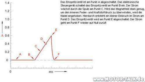

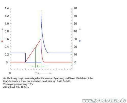

etwas Grundsätzliches zum Auftreten von Fehlern!
-elektrische Fehler treten innerhalb kürzester Zeit auf,innerhalb von 10-30 Sekunden
das sind Fehler in der Verkabelung,Steckverbindern oder an Bauteilen
-mechanische Fehler brauchen da bis zum Aufleuchten einer MKL deutlich mehr Zeit,
hier kann es bis zu 10 Minuten dauern bis die MKL leuchtet
das sind Fehler die durch mechanische Schäden,wie eine zu niedrige Kompression
hervorgerufen werden,das MSTG prüft den Rundlauf vom Motor und dafür braucht
es Zeit!
verklebte E-Ventile sind auch meist erst nach ein paar Minuten über die Diagnose
des MSTG zu erkennen!
ebenso sind Synchronisierungsfehler zwischen KW-Geber und NW-Geber darunter
zu zählen!
Zündkerzen,Zündkabel und Zündspulenfehler sind ein Mittelding davon!
es brauch bei mechanischen Fehlern immer mehr wie 1xAuftreten,das die MKL
leuchtet!
wie die Steuerung bei E-Ventilen abläuft,seht ihr in den Bildern!
würde erstmal am Stecker MSTG prüfen ob die E-Ventile einen Widerstand
anzeigen(Stecker am MSTG abgenommen,ohne Spannung)!
kleinste Sache,die Stecker stecken nicht auf den E-Ventilen!
mfg
E-ventile-einspritzzeitpunkt
E-ventil-spannungsverlauf
