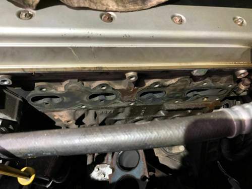

habe mir nach langer Zeit nun doch wieder einen Omega zugelegt (der vierte). Schönes Ding. 2.2 Liter 144 PS als Caravan ``Design Edition`` Baujahr 2002. Leider steht nun die große Zylinderkopfrevision an.Da der Krümmer die ersten zwei Kilometer auch Geräusche macht möchte ich ihn gleich mit wechseln. Dazu bitte ich euch mal um eure Erfahrung. Gibt es wirklich zwei verschiede Krümmer mit und ohne AGR oder ist da nur der Sekundärluftanschluss gemeint den meiner aber nicht hat ? AGR habe ich drinn , wird aber still gelegt. Was meint ihr von welchem Hersteller ich den neuen Krümmer nehmen soll ? Twin Tec , LRT K 120 oder mit welchem habt ihr die besten Erfahrungen gemacht ?

Naja die Krümmerproblemetik. Ich hatte schon beide Hersteller verbaut u. gerissen sind auch beide.
Effektiv hilft auf Dauer nur ein Fächerkrümmer, nur das den niemand bezahlen kann.
Am besten kauf einen vor Ort,den du im Schadensfall wieder auf die Theke legen kannst.
Wieder nicht komplett meine Antwort. Soweit ich weiß gibt es für den Motor nur eine Art von Krümmer mit AGR.

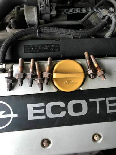

Bei meinem ersten Defekt dieser Art waren nur paar Stehbolzen weggerissen.
Der Krümmer war noch ok nur verzogen, den hab ich mir gerade Fräsen lassen u. wieder verbaut.
Das hat mit Abstand am längsten gehalten.
danke schon mal für deine Antwort. Das hilft mir in der AGR Sache schon mal weiter. Denke mal nicht das er verzogen ist wie damals bei meinem Kumpel seinem wo zwei Stehbolzen abgerissen sind. Denke er wird gerissen sein. Werd ich am Wochenende beim Ausbau sehen.Schade mit der Qualität. Dachte es gibt einen besonderen ``Überflieger`` unter den Herstellern. Aber Fächerkrümmer bei einem 1400 € Auto muss nun auch nicht sein, auch wenn er noch super da steht. Nochmals vielen Dank.

Falls neuer Gusskrümmer: unbedingt die Bolzenlöcher aufbohren und möglichst eine Metalllagendichtung nehmen oder eine von Ajusa mit der Öffnung zwischen 2 und 3 (Rosi hat da einen link). Wenn es irgendwie geht, dann auch den neuen Gußkrümmer ausglühen und planen.
Guten Morgen,
gute Tipps.Werde es beherzigen,denn es soll erst mal Ruhe sein unter der Haube. Aus deiner Erfahrung: Wie groß sollten die Löcher werden ?
Uwe
Sofern die originalmaßigen Krümmerbolzen (M8) drin sind, dann auf 10mm aufbohren. Wenn schon aufgrund von Nacharbeiten an den ZK-Gewinden etwas dickere Bolzen drin sind, dann ca. 2mm mehr Durchmesser als der Bolzen.

Ja,diese Methode habe ich ausgiebig beim Truck kennengelernt ,
da früher die Schrauben/Stehbolzen dort immer mal wieder weggebrochen sind ,
bis auf Hülsen und längere Schrauben/Stehbolzen umgestellt wurde !
alte Krümmer schweißen ist natürlich so eine Sache .
Meine Methode ist etwas Unorthodox,aber für mich die einfachste und haltbarste !
ein Gußteil muß beim Schweißen immer heiß sein,so habe ich es gelernt .
Nicht jeder Krümmer ist Schweißbar,das muß man auch sagen !
ich mache immer folgendes Krümmer ausbauen-Stehbolzen falls defekt ausbohren und
auswechseln-danach Krümmer auf Planheit prüfen und
evtl.mit einer Riesigen Feile(habe ich noch,80 cm lang) bearbeiten- die 3-lagige Dichtung
anbringen , danach die Risse im Krümmer erweitern und anbohren,damit man gut
schweißen kann!
dann werden die Löcher im Krümmer gereinigt mit einem Bohrer oder
einer Reibahle wo die Stehbolzen durchgehen ,aber es werden nur max 0,5 mm sein ,
was die Löcher als Auffrischung erleben !
danach montiere ich denn Krümmer richtig und baue alles wieder zusammen !
dann Schweißgerät bereitstellen und einen 10 er Maulschlüssel zum abklemmen der Batterie!
dann Fahre ich das Auto richtig warm
(auf diese Art wird der Krümmer auf Betriebstemperatur gebracht und nicht nur Punktuell erwärmt)
und dann schnell Motor aus,Batterie abklemmen und dann sofort Schweißen.
nach dem Schweißen lasse ich den Motor wieder an und
lasse ihn noch 10 Min laufen damit sich der Krümmer in der Temperatur ausgleicht !
vorher nehme ich noch längere Stehbolzen und mache kurze Distancehülsen drauf,
die die Wärmeausdehnung aufnehmen sollen und besser verteilen .
auch eine flüssige Kümmerdichtung streiche ich mit nem Pinsel beidseitig
auf die NEUE Metallagendichtung und
ziehe den Krümmer wie Vorgesehen in 3 Stufen und der Reihenfolge nach an !
