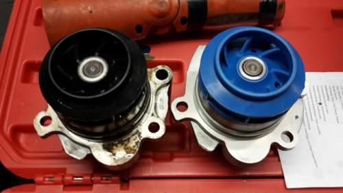

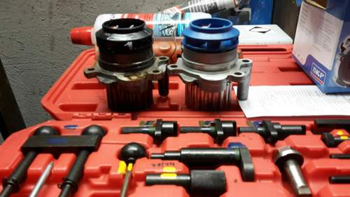

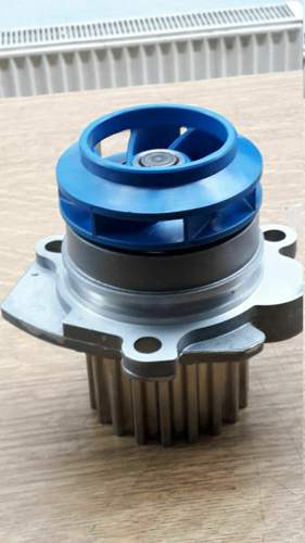

im Bild mein Satz vom Seat( der mit dem Wasser )
WAPU von SKF und ZR-Sstz von Ruville
Skf-1
Skf-2
Skf-3
+3
