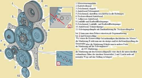

auf dem Bild,das ist Interessanter,Langlebiger und kein Matchbox .
da könnte man die Stellung der KW zur NW bis auf 0,005mm genau Einstellen .
Motorsteuerung
Gibt es das als Umbausatz? 🙂 😁
Leider nicht ,sonst hätte ich das schon längst Umgerüstet .
ist viel viel Haltbarer ,wie alles bekannte im Matchbox !

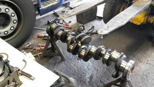

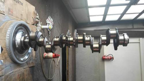

die Kurbelwelle im Bild hatte leider nur 700.000 Km gehalten .
ist normal keine Laufleistung dafür .
jetzt macht sie ein anderes Dasein ,habe ich schnell gezirkelt !
die letzte KW war vor ca 8 Jahren defekt,gebrochen ,ca 300.000 Km ohne Ölwechsel !
mfg

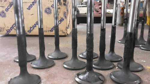

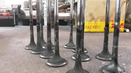

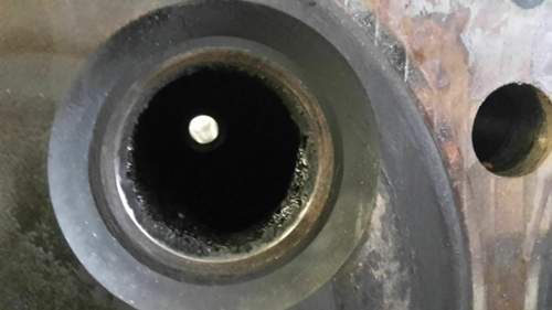

- gute neuere KW ,für nur 2000 E organisiert (Neue kostet x 3) Null-Maß
-neue Kolbenringe
-Ventile geschliffen+Schafftis+Ventilsitze gefräßt ...
-neue Ölpumpe
( da muß noch ne andere rein,die Jault wie ein 2ter Turbo ,Thema gut und billig,
die Marke der Ölpumpe wurde mir Empfohlen)
usw
mfg
Ventilsitz-einlass-verkokt
Einlassventile-verkokt
Auslassventile-d-13
