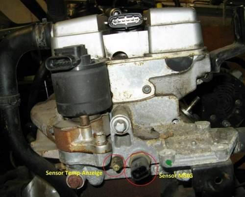

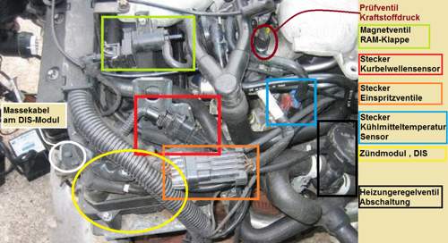

Tausche mal den Kühlmittelsensor (2-poliger Stecker) an der Stirnseite des ZK zur Spritzwand. Diesen verarbeitet das MStG (nicht die Anzeige im KI). Wenn dieser Temperaturfühler dem MStG meldet, dass die Motortemperatur oberhalb von ca. 110°C sei, dann schaltet das MStG von sich aus den in Fahrtrichtung hinteren Lüfter an. Der geht dann bis zur Abschaltung des Motors nicht mehr aus. Das ist eine softwareseitige Notfunktion des MStG.

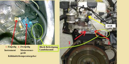

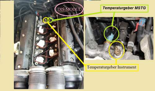

da sind zwei Geber. Ist der Sensor MStG gemeint?
Wie kommt man da ran?
Dürfte zwischen Motor und Spritzwand sein?

Normal reicht es aus ,
den Stecker des 2 poligen Temperatursensor für das MSTg abzuziehen und
der Lüfter muß aufhören nachzulaufen!
Stecker geht "noch" von oben(evtl blutende Hände),
wechsel aber am Besten von unten!
der blaue 2 polige Stecker (Bild 2)ist bei DIR nicht verbaut,war denke Astra!
Kommando zurück,
es ist ja ein V6 da ist der Zugang nur möglich nach Abbau des Sauggedöns im V !
Entschuldigung!

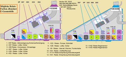

beim V6 gibt es denke ich auch ein Relais Kühlerlüfternachlauf,
was hängen/kleben könnte!

Feldabhilfe-temperatursensor
Geber-wassertemperatur
In der Themenüberschrift ist es ein B 2.2 Benzin.
Ich würde mal nacheinander im Relaiskasten Motorraum Relais 4,5.6.7 und 8 ziehen und
mir merken wo der Nachlauf aufhört!

V6-bauteile-hinten
V6-temperaturgeber

Ich werd die Relais nacheinander ziehen. Auf dem linken Bild 2.2 sieht es aus wie in meinem Relaiskasten.
Angenommen bei einem Relais hört der dann auf. Was sagt mir das?
Kann ich dann mit dem gezogenen Relais weiterfahren?
Funktioniert dann der vordere Lüfter noch?
Und die Frage warum der Lüfter jetzt sogar ohne Zündung läuft wäre auch noch offen.

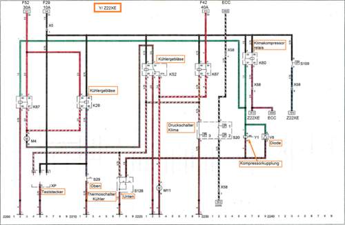

bei Klima aus läuft der vordere Lüfter nur,
wenn der Motor zu heiß ist!
da die meisten Relais eine geschltete Mase haben,
kann man durch abziehen des Relais testen,woher die Masse kommt zum
Lüfterlauf.

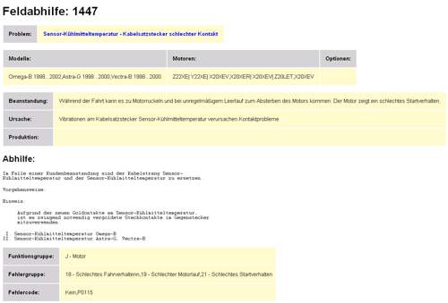

ECC und MSTG können auch die Lüfter laufen lassen,
bei Zündung aus,
wenn der 2 poliege Temperaturgeber eine zu hohe Kühlwassertemperatur vorgibt.
ist der 2 poliege Temperaturgeber in einem Arbeitsbereich bis 115 Grad
gibt es auch keinen DTC/FC.
erst bei einer Unterbrechung der Signalleitung gibt es einen DTC/FC,
meist als P0115.
