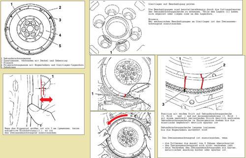

Moin Kameraden und Leidensgenossen,
hat zufällig noch jemand ein wirklich gutes ZMS vom 2,2er 16V zu liegen? Meines tut sich schwer mit dem Rückstellen, klappert noch nicht, ruckelt aber wie'n Ackergaul. Muß also in Bälde raus.

Opel Anleitung zum Prüfen des ZMS aus dem Netz im Bild !

ein Y/Z22XE hat einen Kupplungsdia von 230 mm
ein Diesel 240 mm
beim Y/Z22XE ist es mit 6 Schrauben an der KW befestigt,
beim Diesel mit 8 oder 10 Schrauben fest!
Ergo es geht nicht!

Danke! Es klappert leicht beim Kuppeln bzw. langsamen Fahren und federt auch nicht mehr zurück. Ich denke mal, die leichte Bläue spricht für verbranntes Fett und der Winkel ist gut über 15° - ergo durch. Sind knappe 230tkm, ist also dran...
Roman
Opel gibt bis 8 Zähne Verdrehung dem ZMS ,
ehe es ersetzt werden sollte
Sekundärschwungmasse erst Verdrehung entgegen dem Uhrzeigersinn und
festhalten bis es nicht weitergeht und
einen Strich auf dem Sekundärschwungrad +Starterkranz machen
Sekundärschwungmasse langsam zurücklassen bis Stillstand,Zähne zählen
Jepp, nur stellt da nix mehr zurück. Harter Anschlag auf beiden Seiten, nix Federwirkung mehr... Klassischer Fall. Der Wagen hat sicherlich häufiger mal Hänger gezogen, das hinterlässt bleibenden "Eindruck" auf dem ZMS :-)

Wie testet man das genau?
Da ich ja hochwahrscheinlich demnächst mein M32 im Astra J wechseln darf, also zumindest wenn ich das Geräusch da unten richtig deute, möcht ich das 2 Massen-Schwungrad auch prüfen...
Verdrehen bis Anschlag, ruecklaufen lassen, anzeichnen. Andere Seite verdrehen, same procedure. Winkel ausmessen - 15' oder 6 Zaehne ist Verschleissmass. Klappergeraeusch beim Lastwechsel? Kippelmass der Platte? Sichtbares Kippen oder axiales Spiel ist auch verschlissen.
Ansonsten noch Blaustellen und Ausschaltnachklappern.
Meist hoert und fuehlt man es deutlichbbeim Lastwechsel, beim Schalten und beim langsamen, untertourigen Fahren. Zweiter Mann ist auch hilfreich.
Jepp, und wenn das Schwungrad in Druckrichtung nicht zurueckstellt, dann sind Federn gebrochen oder ermuedet und das ZMS auch fritte. Druckrichtung ist, wenn die Sekundaerscheibe im Uhrzeigersinn gedreht wird. Manchmal klackt es nicht, weil das Restfett noch daempft. Beim Laufen klackert es dann schon vernehmlich. Das ist haeufig bei Fahrzeugen der Fall, die viel Haengerbetrieb erlebt haben.

Roman,wenn es sich nicht verdreht sind Federn gebrochen und
das ZMS sollte Raus,Defintitiv!
dann haben sich die Federn zerlegt!
auch sollte man immer auf die Löcher der Befestigungsschrauben schauen,
ob diese mit dem Schlüssel erreichbar sind oder
man schon den Winkelschleifer nehmen muß.
