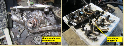

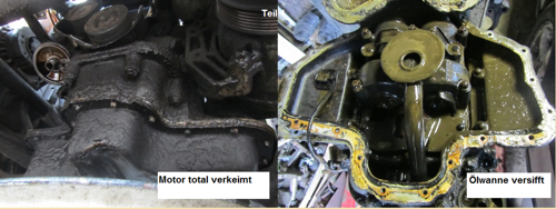

Moin , so simmering getauscht inklusive Speedy sleeve dazwischen und immer noch am Suppen wie sau ??
Der Motor hat gerade mal 160.000 weg .
Woran könnte es jetzt noch liegen?
Die hülse und der Ring sind echt stramm drauf
Speedy-Hülse falsch gesetzt, in der Tiefe ?
Ölpumpenflanschdichtung am Motorblock ?
Ölpumpengehäuse gebrochen ?
alles wenn es Definitiv von unten kommt .

Oelpumpe-gebrochen
Kolben-wechseln-teil-1
Kolben-wechseln-teil-3
Naja hülse bis fast ganz an die ölpumpe dran gesetzt und dann den simmering drauf
